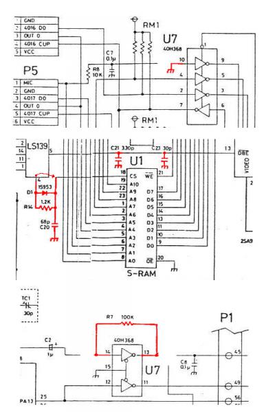

    Сделал елы палы. Фишка в том, что подтягивающие сопротивление дефолтное 2,2Kom, а надо ставить как и на рисунке выше - 300 ом. Плюс электролитик в разрыв, как на картинке. Без него тускло-тускло, с ним - шикарно

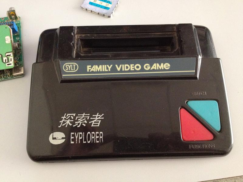

    занялся реставрацией своей умершей денди на рассыпухе.

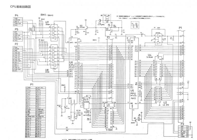

    старый китайский клон необычный , по схеме предусмотрен стерео выход на наушники. схема стандартная, это очень повезло. за некоторыми отличиями.
    оригинальная схема (во вложении сжалось через чур, ничего не видно):
    http://atariusa.com/Famicom_Schemati...tic%20Scan.jpg
    я переразвел печатную плату, проверил по этой схеме, всё сходится с точностью до расположения ног на микросхемах логики).. это приятно удивило. но есть вопросы.
    1) на 10 ногу U7 (74ls368) не приходит сигнал с джойстикового микрофона))) там тупо земля. странно как то устроено вообще) сигнал приходящий с микрофона идет на инвертер бита D2.. кто может рассказать будет интересно послушать в чем прикол ? как это собственно работает. есть смысл добавить это в печатную плату ?
    2) 4 нога U3 (74ls139) идет на прямую на ногу 18 CS S-RAM.
    в чем смысл диода резистора и кондера в оригинальной схеме ?
    есть смысл добавить его в печатную плату ?
    конденсаторы С21 и С23 уже добавил в печатку. место есть)
    3) звук в моей плате так же не проходит через инвертор U7 14 и 13 ноги.
    тупо в обход.. не смотрел ещё как точно уходит.. но там через транзисторы идет.. возможно схематехника повторяется но не через U7.
    в чем смысл прохождения через U7 ?
    есть смысл реализовывать в печатке ?

    1. микрофон проще похоронить. он использовался в паре игор - типа орать в него для использования заклинаний в зельде для FDC (вроде), ну и ещё хде-то было.
    2. на моём фамикоме (HVC-CPU-07) резистор и диод не впаяны и на плате отмечены пунктиром. зпто на плате есть разрезаемая "перемычка" CLI , которая закорачивает резюк и диод накоротко.
    3. у меня в клоне со стерео выходом оба канала проходят через классический усилительный каскад на транзисторе (по каскаду на канал соотв.) и с них через электролиты сразу на тюльпаны звук подаётся. инверторы не используются.
    да и с21 и с23 у меня на родной плате тоже не впаяны - пунктирные.

    3) мне просто не понятно зачем звук через инвертор пропускать ?!... это как бы его выворачивает же )))
    на схеме же через инвертор только моно звук пропускается, который идет на выход нч ну или на вход рф модулятора.
    ещё, глядя на схему, понял одну вещь. на разъеме для карика два питания. один из них вход, другой выход на рф модулятор.
    т.е. другими словами, рф модулятор включается и работает только тогда, когда есть карик в слоте. т.е. карик замыкает питание для рф модулятора).. это интересно)
    а перемычка CLI у тебя что соединяет ?

    vfiuchcikicshuusrch, так с модулятором это старая тема.
    там-же на него с избытком контактов идёт, но кренка всегда работает, если подключен адаптер .
    а про инвертор : были "эксперименты" по применению 155ла3 (неважно какая логика - любая) в качестве аудио усилителей - вешался резюк в обратную связь и на малых амплитудах выходил обычный усилок. но там милливольты должны быть на входе - порядки величин уже не помню... ***** короче.
    CLI : резюк с диодом паралельны, перемычка тоже паралельна им (но она их замыкает) - это типа опция, если надо поправить - её режешь и получаешь R-D в разрезе.

    piroxilin, насчет кренки и адаптера .. это бывает конечно так как ты говоришь, но даже в джуниорах питание на кренку подается после включения переключателя питание . т.е. если бп просто воткнуть и не включать приставку, то кренка не работает.
    т.е. в оригинале инвертер как плохой усилитель работает ?... хмхм..
    выход на наушники я думал запилить через усилитель как я делал в sega gopher. усилок выдран из сд-рома с выходом на наушники будет зачетно я думаю.
    это чтобы не городить там на резисторах и транзисторах усилитель.. да и место освободиться.
