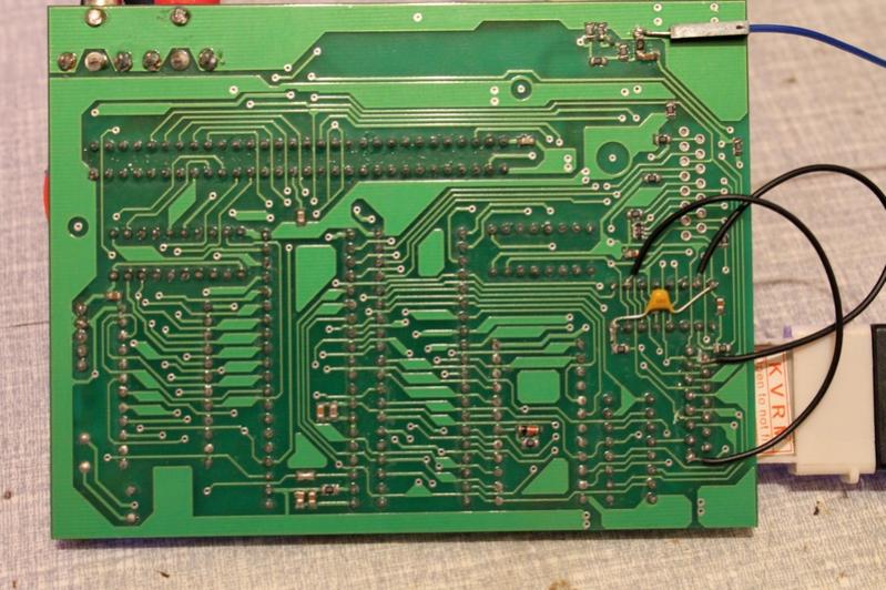

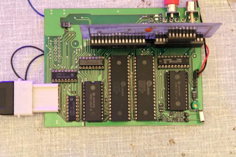

    В общем приставка вроде работает стабильно в версии NTSC (UA6527+UA6528), в PAL версии (UA6527Р+UA6538) особо не проверял, так как собирал ее ради NTSC, я доволен. Глюки с изображением присутствуют только в серии игр Battletoads, и только в заставках. Почему так происходит не разобрался. Запускал на приставке десяток игр, подобных проблем с изображением не обнаружил. Убрал с платы кондеры С20, С21, С23, резистор R14 и диод D1, на работе приставки это никак не отразилось. На фото эти детали присутствуют.
    Цитата Сообщение от vfiuchcikicshuusrch Посмотреть сообщение
    а попробуй UA6527+UA6538 какой будет режим видео ? и UA6527P+UA6528
    UA6527+UA6538 кварц 21,4772 МГц - есть только звук
    UA6527+UA6538 кварц 26,601712 МГц - приставка запускается, есть изображение немного сжатое по вертикали и есть звук, но потом все зависает (темный экран).
    UA6527Р+UA6528 кварц 21,4772 МГц - приставка запускается, изображение с глюками, звук есть, через некоторое время приставка зависает (темный экран).
    UA6527Р+UA6528 кварц 26,601712 МГц - есть только звук

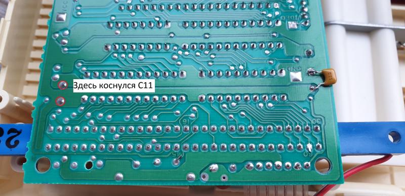

    Всем привет!
    В процессе поиска способа уменьшения вертикальных полос на Famicom прикоснулся на работающей
    приставке конденсатором 225 к контактам 103-го конденсатора C11 (рядом с U1 CXK5816SPS-15L).
    Теперь Famicom не включается. Кварц менял, не помогло. Нет изображения и звука.
    При нажатии на ресет слышен гул на ТВ. PPU и CPU теплые при включении.
    Предполагаю сгорела RAM.
    Как то можно определить что именно сгорело?
