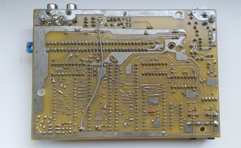

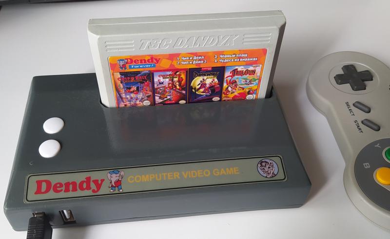

    Собрал денди на основе Вашей платы. https://disk.yandex.ru/d/OpP0rVI87vTGkw

    Эти 3 пользователя(ей) поблагодарили Snowlion за это полезное сообщение:
    and1981(13.07.2022), creator(11.07.2022)

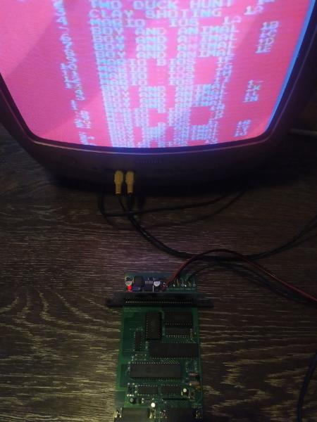

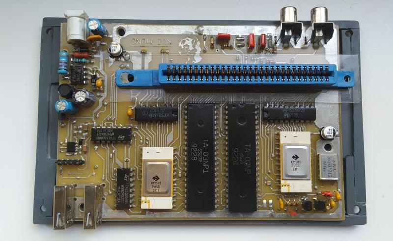

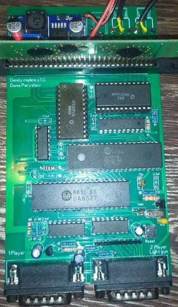

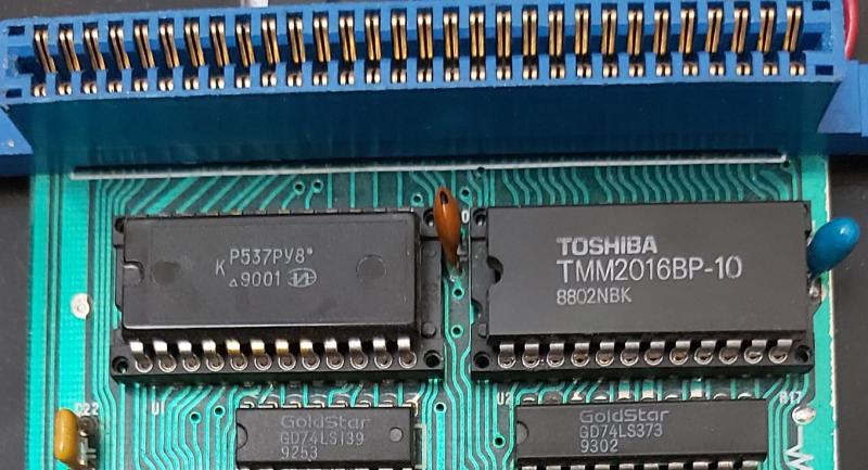

    добрый день
    нашёл на чердаке денди из 90х годов на рассыпухе, восстановил её, и решил отрисовать печатную плату и повторить реплику. всё заработало, на старых компонентах, но возникла проблема с заказанными микросхемами памяти. на али нашлись только https://aliexpress.ru/item/1005003214534956.html
    UMC UM6516Q
    (выпуск 9306)
    в родной схеме стоят
    USC 6516-A
    9252E CYM9
    не смог найти даташиты для Q
    подскажите пожалуйста, что туда можно ещё поставить? можете посоветовать проверенные магазины?

    https://aliexpress.ru/item/4000428818652.html https://aliexpress.ru/item/1005003199679581.html https://aliexpress.ru/item/1005002576273039.html как вариант можно эти купить. У меня вполне себе работают даже отечественные РУ8
    PS микросхемы памяти после покупки желательно проверить. Очень быстро и удобно это можно сделать программатором TL866.

    Спасибо! попробую заказать 6116, а пока нашёл на базаре пару КР537РУ10.
    Попробовал, и они заработали!
    Правда одна микросхема частично битая, в ОЗУ процессора не запускается, а на видео даёт немного артефактов.
    программатор TL866 давно присматривал, а вчера решился, и заказал
