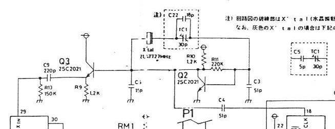

    замена оригинальной схемы на транзисторах на схему по проще с использованием 74hc04 пройдет ?.
    рисовал по примеру с спектрумов...
    поправьте если что нибудь не так..
    нужны ли кондеры на входе в cpu\ppu clock?
    и резисторы подтяжки к +5 нужны ли с применением hc04 ?

    Сделал елы палы. Фишка в том, что подтягивающие сопротивление дефолтное 2,2Kom, а надо ставить как и на рисунке выше - 300 ом. Плюс электролитик в разрыв, как на картинке. Без него тускло-тускло, с ним - шикарно
    а до этого у тебя по какой схеме было сделано ?
  11. #40
    16.09.2010
    1,951
    81
    261
    125 сообщений
    Вместо транзистора была впаяна перемычка (с базы на эммитер), стояло стандартное сопротивление с эмитера на +5V 2,2 кОм, и дальше уходило напрямую на разъем. Работало, но тускло и размыто.
