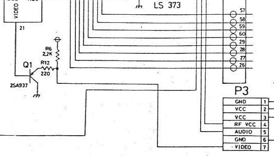

    ага.. точно. посмотрел. но видимо уже паяли там до тебя.
    не сможешь посмотреть какая картинка будет если собрать видео выход по такой схеме: (если не влом конечно, у меня только клоны капельные, собираю на рассыпухе, хотелось бы быть уверенным что сработает. ибо схема вроде как из оригиналов)
    на выходе наверняка нужен будет кондер и резюк в 75 Ом... примерно как у тебя сейчас. только заменить 2 резюка.
