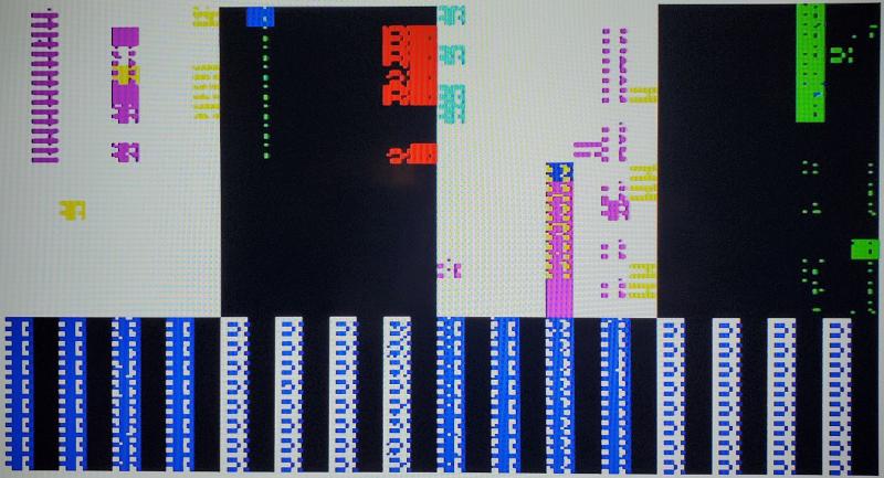

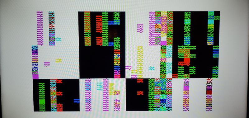

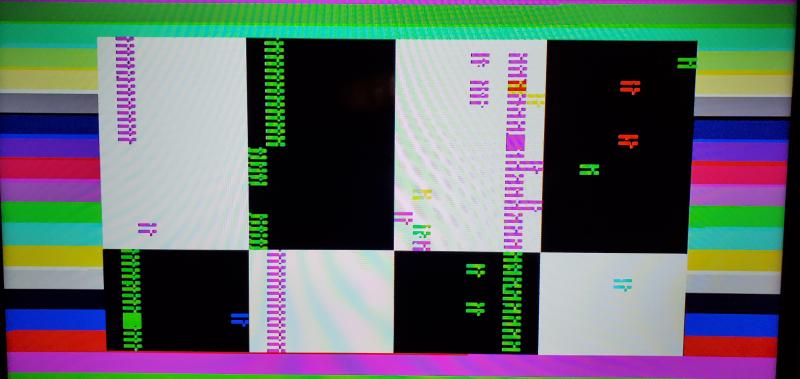

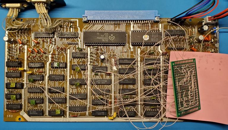

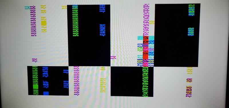

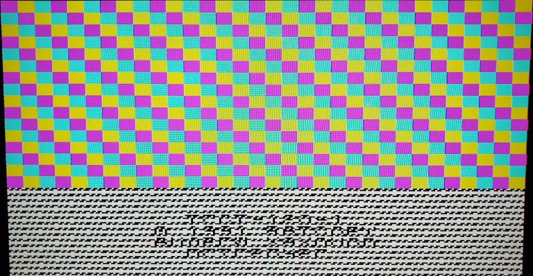

Пардон, что флужу тут. Спектрум на руках только год, пытаюсь набираться опыта, но пока без положительных результатов, надеюсь, что у кого-нибудь были похожие проблемы, если иногда по картинке определяют неисправности. Без пзу вот такая плохая картина.

Правильный матрац только если убрать все изменения и не подменять A14 A15, не перекидывать A13 A14 на мультиплексоре D26. Если же тест запускать, логично скажет, что порт конфигурации неработает хотел прочитать нули, получил еденицы. Дешифрация неправильно работает? Всё по схеме поперезванивал на сто раз, все дороги на оригинальной плате целые, замыканий нет. При работе теста и бордюр цветами моргает и шахматные поля в правильном порядке показывает, но текст рисует только в конце и нечитаемо. Как можно порт вообще проверить? Не удаётся найти ни одной осциллограммы для расширенного спектрума и того, что творится на линиях D# A# VA#. Те осцилограммы, что должны быть на D при работе без пзу похожи на те, что тут на форуме публиковали.
