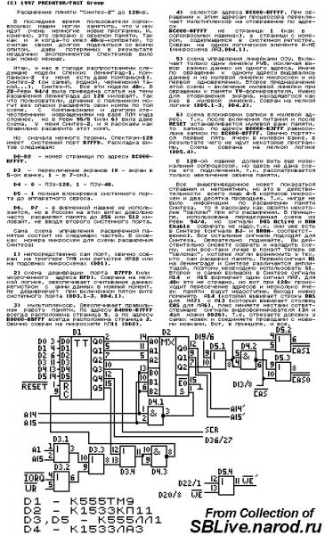

    Здрасте! помогите разобраться со схемой из сообщения #7 непонятно вот здесь:
    "Теперь об
    "обломах", которые могли возникнуть у тех,
    кто сам расширил память. Первый:сигнал H1
    на Ленинграде и Синтезе различаются ампли-
    тудой, поэтому необходимо использовать S1.
    Второй и самый большой: в Синтезе сигналы
    А14 и А15 формируют один сигнал МА7. Для
    48к это не страшно, но вот при 128к проис-
    ходит пересечение адресов и несколько яче-
    ек памяти будут недоступны. Выход: нужно
    поменять А14 (который выбирает строку RAS
    для МА7) с А13 (который выбирает столбец
    CAS для МА6), плюс меняете местами сответ-
    ствующие сигналы видеоформирователя (3я и
    4ая ножки DD26). Т.е. отрезаете дорожку у
    самых ножек и соединяете проводами с новы-
    ми ножками. Вот, в принципе, и все."
    кто-то здесь писал режем дорожки на D17 (10,11,12 ноги) А14,А15 подаем на схему. модифицированые А14', А15' подаем обратно на 10,11 ноги. сигнал SCR на 12ю (или я непонял?).
    we берем с выхода 8 D20. на память и родную и добавленную подаем модифицированный we, что такое D22/1? по моей схеме там память первый неиспользуемый вывод?! что такое D26/37? D19/6 в упор не вижу. CAS берем с D12/8 (в d13/8 схеме видимо ошибка).
    а вот по поводу менять метами 3 и 4 ноги D26 (там память! ) и A13 A14 где менять. что-то автор недоправил схему или у меня не та нумерация.

    Доброго времени суток!
    Дело в том, что Вы пользуйтесь схемой первого "Синтез". Во вложении - архив со схемой "Синтез.2". На нее ссылается автор статьи о расширении памяти.

    23
    Выкладываю также архив с куском схемы, где показано подключения сигналов (из статьи по расширению) к мультиплексору D26 (КП12). Точка "а" в схеме "Синтез.2" - питание +5В, идущее через резистор 820 Ом. Предназначена для "подтяжки" неиспользуемых входов м/с.

    Забыл указать: сигнал A14ROM (см. кусок схемы в архиве D26_KP12.zip) соответствует А14', A15ROM - A15', A15VIDEO - SCR
