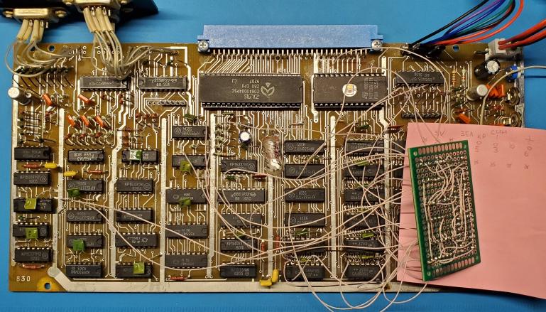

    Попробовал на вполне рабочем синтезе2 расширить память до 128к по схеме описанной выше.
    На макетке собран порт и макаронами прицеплен к основной плате.
    По схеме "исправил" WE, напаял вторым этажом ру5 (оригинальные ру5г остались на плате), cas0 от основной линейки, cas1 к новой линейке.
    Рядом с D26 очень много ковырял:
    Перенёс K9 c вывода 4 на 3
    Отрезал выв3 от земли и замкнул 4 на землю;
    Отрезал A14 (выв10) и перекинул на него A13;
    Отрезал A13 (выв5) и притащил его с макетки A14`;
    Отрезал A15 и притащил его с макетки A15`;
    Отрезал выв12 от +5В и припаял с макетки SCR.
    /IORQ взял с D22/9
    /WR взял с D22/12
    D0-5 брал со второго вывода каждой РУ5.
    Паялось мегааккуратно.
    C тестовой ПЗУ бордюр пару секунд показывает радугу и становится чёрным, на сброс реагирует.
    С установленным ЦП и без ПЗУ на шине данных осциллографом вижу биты матраса.
    Практически все осциллограммы как в книжке.
    Только H3 и H4 смущают, не стабильная на них генерация, будто что-то с другим периодом подмешивается.
    На /WE и /WAIT постоянно высокий уровень.
    Сторону видеоконтроллера вообще не трогал.
    Понять не могу, что именно я испортил?

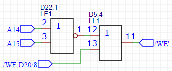

    WE всегда высокий из-за "исправления этого самого WE", на самом выходе триггера D20/8 оригинальный /WE сигнал есть.
    Изменение WE взял из той же схемы по расширению памяти синтеза. Не стал умничать и повторил схему со всеми рекомендациями, т.к. это исправление явно связано с А14 и А15.
    Т.к. нарезал сразу три адресных линии, то сомнения появились в правильности сделанной переделки.
    Что должен делать кусок этой схемы, если даже запуститься не может машина -- непонятно.

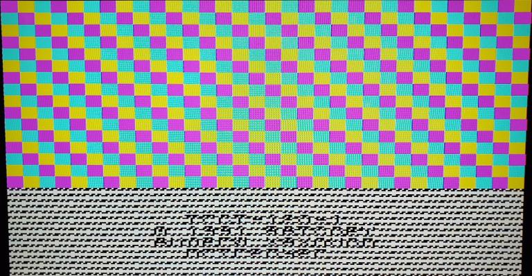

    Сам себе отвечу на этот вопрос, адреса влияют на работу. WE дёргался только когда нужна была запись, высокий уровень из-за того, что тест моментально падал с ошибкой из-за проблемы в сборке дешифратора. WE исправляли чтобы блокировать лишние записи в 16кбит.

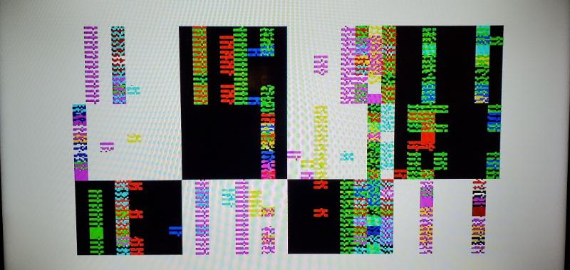

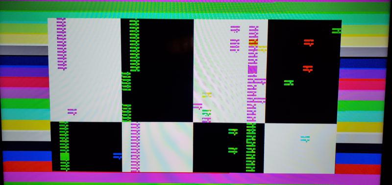

    Если не менять A13 A14 тесты проходят до шахматных полей, весь экран полностью закрашен клетками красными зелёными и синимими, потом цвета меняются, как на фотографии. Текста никакого нет. Если поменять, как указано в рекомендации к схеме расширения, A13 A14, то шахматное поле заполняется полностью не сразу, сперва первые две трети, потом остальная треть через доли секунды и в конце показывать пытается текст. Исправление WE с этим не связано. Я так понимаю, виноваты тайминги или остались ошибки в дешифрации?

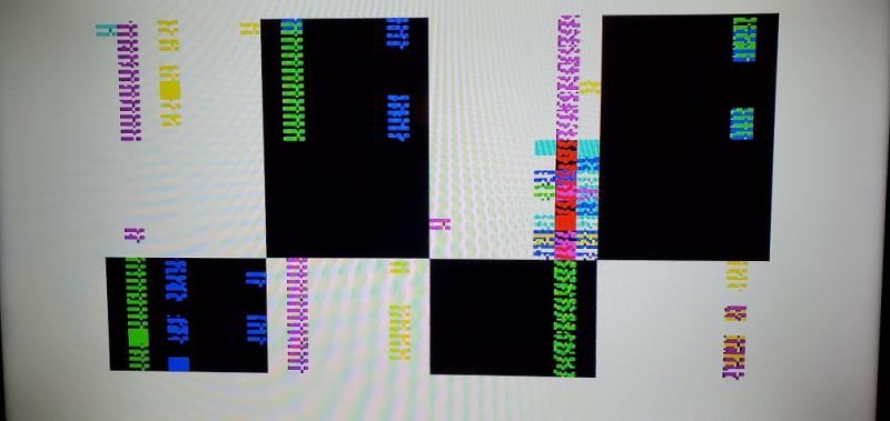

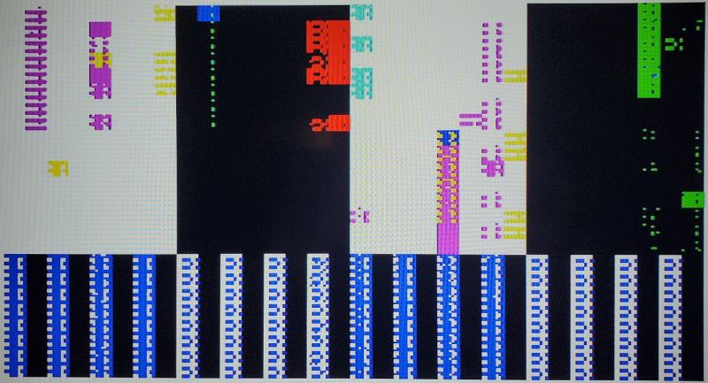

    Question
    Пардон, что флужу тут. Спектрум на руках только год, пытаюсь набираться опыта, но пока без положительных результатов, надеюсь, что у кого-нибудь были похожие проблемы, если иногда по картинке определяют неисправности. Без пзу вот такая плохая картина.
    Правильный матрац только если убрать все изменения и не подменять A14 A15, не перекидывать A13 A14 на мультиплексоре D26. Если же тест запускать, логично скажет, что порт конфигурации неработает хотел прочитать нули, получил еденицы. Дешифрация неправильно работает? Всё по схеме поперезванивал на сто раз, все дороги на оригинальной плате целые, замыканий нет. При работе теста и бордюр цветами моргает и шахматные поля в правильном порядке показывает, но текст рисует только в конце и нечитаемо. Как можно порт вообще проверить? Не удаётся найти ни одной осциллограммы для расширенного спектрума и того, что творится на линиях D# A# VA#. Те осцилограммы, что должны быть на D при работе без пзу похожи на те, что тут на форуме публиковали.

    Правильный матрас получается, если оставить дешифрацию как по схеме, практически не менять схему расширения кроме того, что не подключать S1. Получается странная ситуация, S1 и /CAS в противофазе, если по схеме их использовать как есть, то /CAS0 /CAS1 всегда высокого уровня! Отрываешь S1 и всё начинает работать. Только даже на 48к прошивке текст отображается неправильно, рисует его только на нижней трети экрана и сами буквы с пропусками строк. Как тогда схема работает, может ли кто-нибудь объяснить?

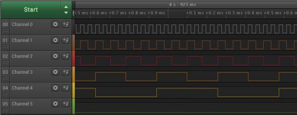

    триггер работает, по крайней мере 4 выхода точно. ROM только низкий всегда. Похоже что-то намудрил с A13-A15 или мультиплексор как-то испортил.
