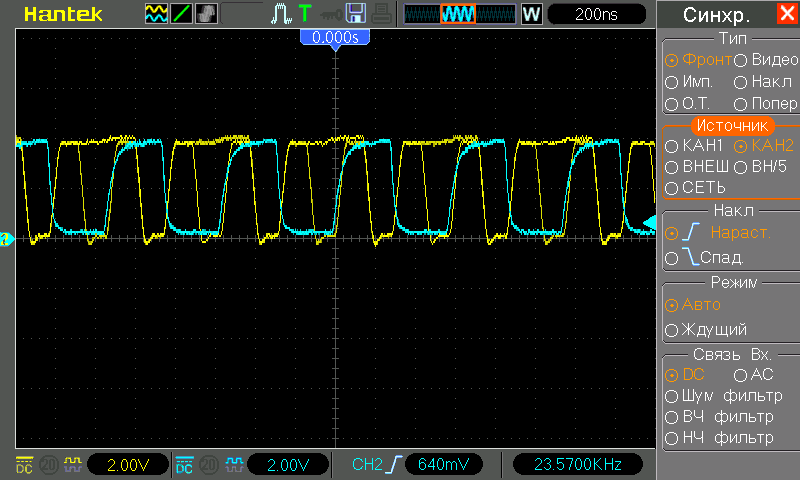

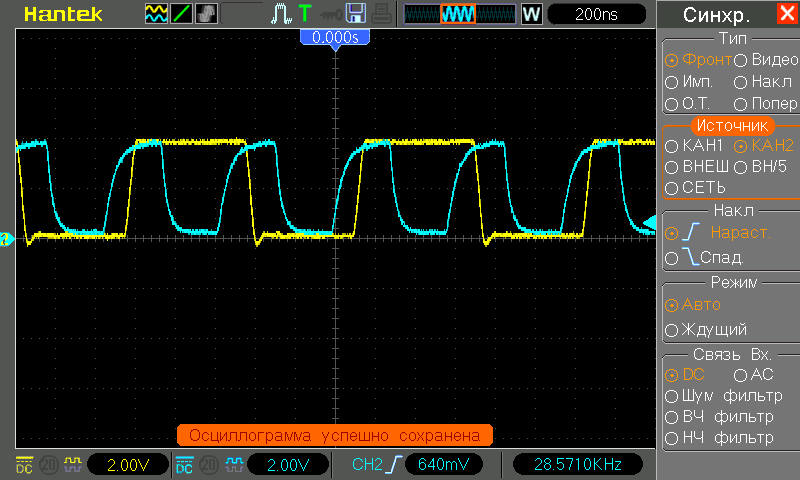

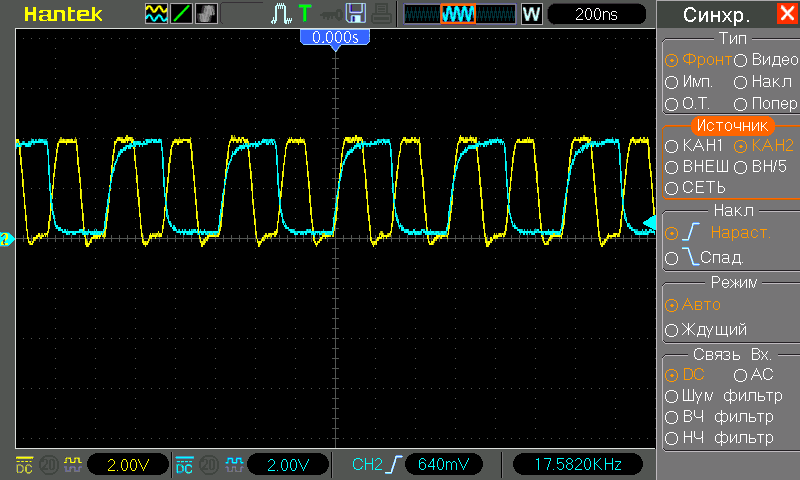

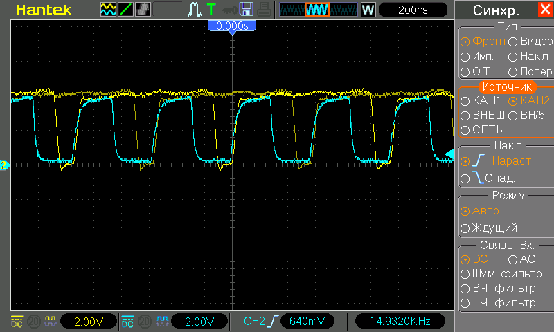

    Гоняется на тестовой прошивке:
    Голубой S1
    Жёлтый CAS
    Жёлтый Q2

    CAS0 и CAS1

    Ну на любом реальном коде будет что-то такое. CAS0 и CAS1 - это же непериодичные сигналы, в отличие от CAS. Выбор того или иного зависит от того, куда именно обращается процессор.
    При выборке команды из ПЗУ или чтении оттуда данных будет активен CAS1 (хоть он и совсем в процессе чтения ПЗУ не задействован)
    При обращении к #4000-#7FFF будет выбран CAS0.
    При обращении к #8000-#BFFF будет выбран CAS1.
    При обращении к #C000-#FFFF будет выбран CAS, соответствующий включенной странице памяти.
    Ну и видеоконтроллер ещё со своей стороны дергает CAS0 без удержу.
    То есть там заведомо на этих сигналах каша, и смотреть их особо нет смысла.
    Я потому и написал, что "рассматриваю случай, когда проц лазит за кодом и данными только в верхнюю память". Для теста такого случая нужно отдельное тест-ПЗУ делать. Но непонятно, насколько ценный результат оно даст - так-то раз сейчас CAS1 хоть когда-то бывает активен, то, скорее всего, с CAS0/1 всё хорошо.
    Последний раз редактировалось Eltaron; 25.09.2020 в 01:06.

    Выход Q2 правильно выглядит, значит? В таком случае всё возвращается к проблеме, почему экран заполняется не весь, а частями и портится текст по описанию предыдущего сообщения.
  10. #60
    16.01.2005
    Ekaterinburg
    2,083
    178
    494
    343 сообщений
    Мы не знаем, как он должен выглядеть. Он же зависит даже не просто от того, что делает исполняющийся сейчас код, но и от того, где тот расположен. В целом выглядит нормально, кмк. Для четных CAS высокий, для нечетных низкий. При выполнении кода из ПЗУ, который ничего не делает с памятью, так и должно быть.
