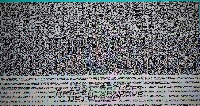

    Он сперва прогоняет бордюр, а потом начинает заполнять экран и атрибуты два раза, вроде сперва черным, потом белым.
    Бордюр получается правильный. А вот с заполнением экрана проблема, опять заполняется только нижняя треть и совсем неправильно, походу дело и не в аттрибутах.
    Пишет не туда или видеоконтроллер читает не оттуда.

    Цитата Сообщение от PaXLiCh Посмотреть сообщение
    Пишет не туда или видеоконтроллер читает не оттуда. Видео на гуглодиске, может гуру поймут, в чём тут может быть тогда проблема.
    Я нифига не гуру, но раз должны читаться атрибуты из 5A00, а читаются из 5800, значит, виноват A9.

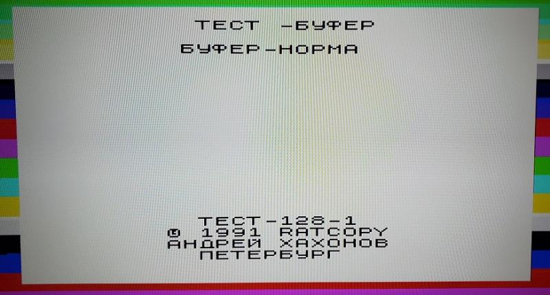

    А9 это который на вход 00 мультиплексора пришёл? А засадился в 0 он подменённым A13 вместо A14 на входе 10?
    Не совсем. Микросхемы D24..26 переключают доступ к памяти между процессором (его шина адреса - это сигналы A0..A15 на входе) и видеоконтроллером (его шина адреса формируется счетчиками, конкретно сигналами с префиксами H, V и K, которые приходят на ноги 3,4,12,13)
    В нуль сейчас засажена нога 4 у D26 - это сигнал, соответствующий A9 шины адреса видеоконтроллера. Раньше там был K9, и всё было корректно.
    В целом, мне кажется, что ноги у D26 правильно должны быть так:
    6 - A9
    5 - A14'
    4 - K9
    3 - +5
    10 - A13
    11 - A15'
    12 - GND
    13 - SCR
    То есть не просто поменять A13 и A14, но и поменять соответствующие им сигналы видеоконтроллера (+5 и GND), иначе экран опять унесет куда-то не в ту память.

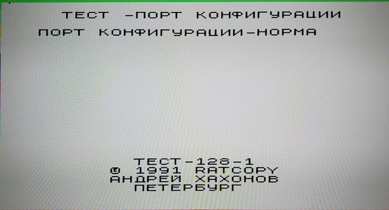

    Cool ЗАРАБОТАЛО!
    Думаю, это просто ошибка, потому что явно не соответствует описанию - соответствующие сигналы видеоформирователя - это ноги 3 и 12
    Вот оно что, а я всё гадал, что за очередное колдунство такое, почему 13 и 14 поменяли из разных входов а 3 и 4 из одного.
    Без твоего разъяснения так бы целый год этот K9 перетыкал с одного адреса на другой.
    А вот за 13 SCR не понятно, как до этого догадался и что оно должно делать?

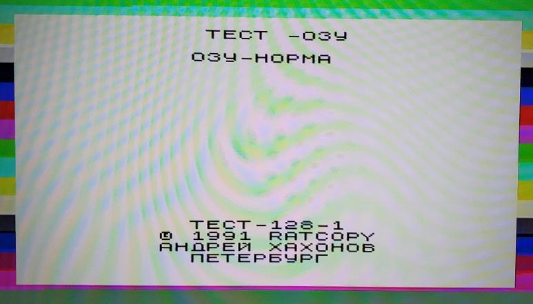

    Заработало с правками мультиплексора, сразу вернул и S1 и исправление /WE:

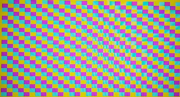

    Иногда можно поймать вот такой кадр, хотя глазом, конечно, не заметен.

    Ура!
    Видеоконтроллер перебирает исключительно адреса в видепамяти. Т.е. #4000-#5AFF
    В бинарной форме это
    0100 0000 0000 0000 и 0101 1010 1111 1111
    Как видно, меняются только младшие 13 бит. Старшие три жестко прибиты к 010. Это и есть те две GND и одна +5 исходной схемы, по которой был подключен мультиплексор.
    Второй экран лежит по адресу C000 - это 1100 0000 0000 0000. От #4000 отличается только старшим битом. Именно им и управляет сигнал SCR. Поэтому его нужно кинуть на ногу, формирующую A15 видеоконтроллера.
