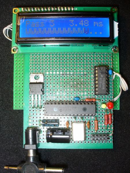

    Ждём-с вместе с индикатором 1602 ;-)
    Индикатор то я подключил, но тогда отпадает надобность в RS-232, и можно эти две ноги заюзать для тестирования TTL-логики DIP-20. Еще нужно 5 кнопок добавить (влево-вправо-вверх-вниз-энтер) на резисторном делителе, подключить к одной ноге ADC контроллера. У 16F73 AN5, которая щаз торчит в воздухе, к сожалению не может юзаться как ADC, поэтому придется вешать на любую AN0-AN4, а ее функционал переводить на AN5. Светодиоды тоже получается не нужны, это еще две ноги высвобождаются.
    Плохо, что у ру5-ру7 питание "перевернуто" относительно 74-логики, поэтому либо ставить dip-переключатель, либо подавать питание ногами микроконтроллера, в зависимости от того, чего хотят тестировать....
    Минус всего этого - меняется первоначальная схема. А в целом - экран этот (1602) мне понравился. Крутая вещь
    Суперско! Тестирование памяти в тестере мелкой логики мы видимо не дождёмся :-( т.ч. хотелось бы портативный вариант и для памяти.
    З.Ы. А вообще, оба варианта в одном флаконе да с дисплеем и нормальной индикацией вообще мечта

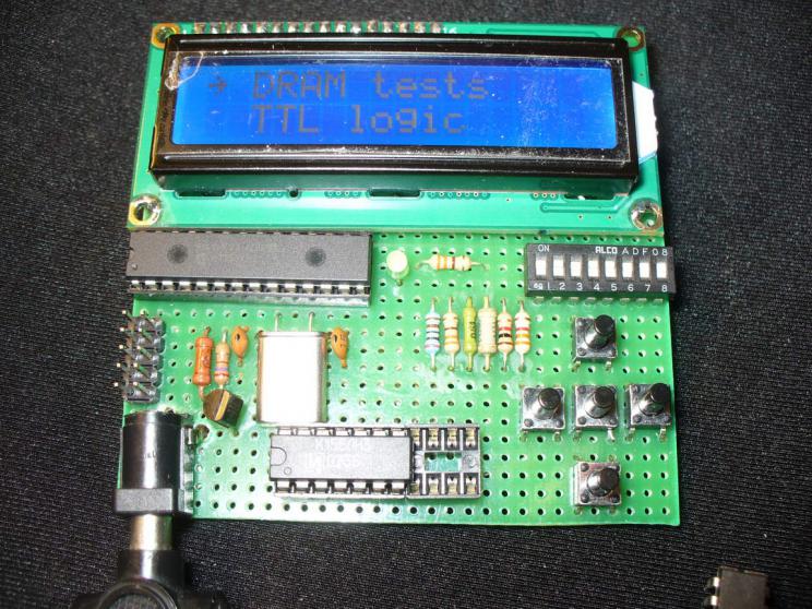

    А в целом, переделал все устройство:
    • Убрал UART, убрал диоды. Поставлен новый диод для индикации подачи питания на микросхему. Питание теперь подается только во время тестирования через транзисторный ключ. После тестирования микросхему можно свободно менять на другую, без включения-выключения устройства, не боясь нечаянно спалить.
    • Во-первых, экран 1602 с интегрированным i2c (на микрухе pcf8574). Вещь бесспорно удобная, отнимает всего две ноги микроконтроллера.
    • Во-вторых, кнопачки для навигации 5 штук. Подключены через резисторный делитель на аналоговый вход, итого минус одна нога.
    • В третьих, поставлен dip-переключатель для выбора DRAM/TTL logic, так как у РУ5-РУ7 питание перевернуто относительно всей другой обычной логики. Полярность меняется переключателями с первого по четвертый. Оставшиеся 4 переключателя дают питание (или землю) на 7,8,9 или 10 ноги, в зависимости от типа тестируемой микросхемы. Перед началом каждого теста выводится изображение правильно установленных переключателей и ожидается подтверждение. Затем осуществляется автоматическая проверка наличия правильного питания для данного типа микросхемы (кратковременно подается питание и проверяется наличие высокого или низкого уровня на 7,8,9 или 10 ноге). Если ошибка - питание тут же выключается и выводится сообщение на экран о неправильно установленной конфигурации DIP-переключателя.
    И, самое главное - прошивка уже конкретно не лезет в 16F73. Сначала хотел переписать все на xc8, потом хотел вообще на асме все переписать. Потом думал сменить контроллер на 16F76, в нем 8 Кб против 4Кб у 16F73. А потом хорошенько подумал, и решил не мелочится, а поставить вообще PIC18F2520 с 32Кб флеша. Да, немножко он подороже, ну и фиг с ним. Один раз живем Задумок много, и втискивать потом со скрипом в 8 Кб какую-нибудь новую фичу, при этом искусственно себя ограничивая, очень не хочется. Поэтому решено - 18F2520. Да, и еще его можно тактировать от встроенного генератора, с PLL до 32MHz вроде. Так что кварц скорее всего не нужен.
    Пока отлаживаюсь кусками на 16F73, жду прибытия 18F2520.

    Увы, проект заморозился. РУ6 так и не достал. Интерес пропал.... Осознал, что реальный тестер можно построить только на FPGA...
