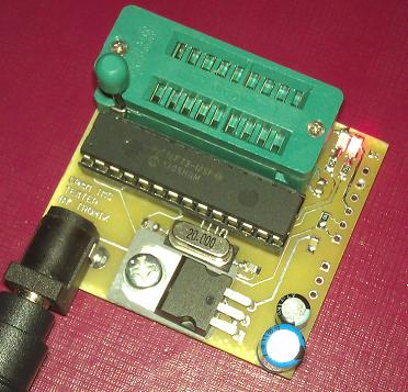

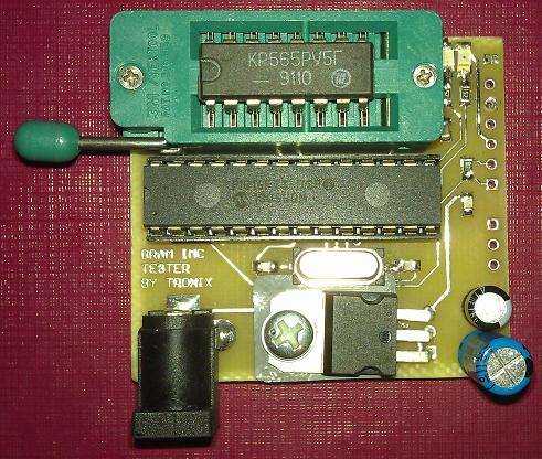

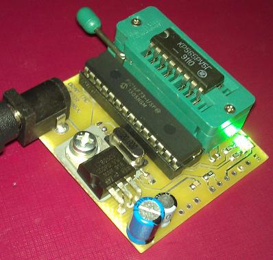

    Вот собрал данный девайс. Пока проверил десяток РУ6 и парочку РУ5. Проверка РУ6 проходит так же как и РУ5, но в конце засвечивается красный светодиод. Так и должно быть?
    При пустой кроватке сначала моргает зелёный, потом горит зелёный, гаснет зелёный, загорается красный. А сразу красный почему не включать или нет проверки на наличие тестируемой микросхемы?
    Огромное спасибо автору прибора Tronix'у!

    РУ6 я не делал даже, у меня ее нет, и поддержки в прошивке нет. Поэтому вести она себя может непредсказуемо.
    При пустой кроватке должен определится тип микросхемы как "UNKNOWN" (неизвестная) и начнется тестирование для 0x200 строк, как для РУ7. Вообще, да, надо бы индикацию получше проработать....
    Может когда куплю РУ6 штучку, тогда и ее можно в тестер включить. Пока нету.

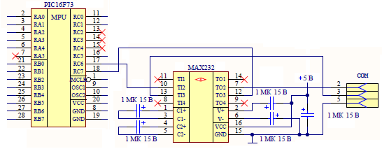

    По COM порту отлично работает. Подключал вот так.
