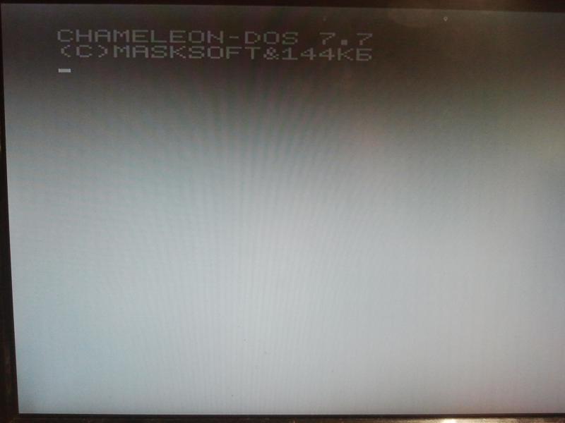

    Кто нибудь работал с такой системой??
    Это по ходу нужен контролер дисковода???

    Да, это хорошо знакомый Chameleon DOS авторства Алексея Мамонтова. Откуда у Вас такая штука? Сохранились ли к ней какие-либо дискеты-бумажки-воспоминания?
    Контролер нужен, выглядит он таким образом.

    Кстати, я сразу не обратил внимание на скриншот, а там ведь Chameleon DOS 7.7, которая предназначалась для "Львова" с процом Z80, для так называемого ПК-02 "Львов". До сих пор в природе был известен только один уцелевший экземпляр ПК-02 - да и то мой. Так что у Вас действительно интересная находка. Держите в курсе, если узнаете какие-либо подробности.
