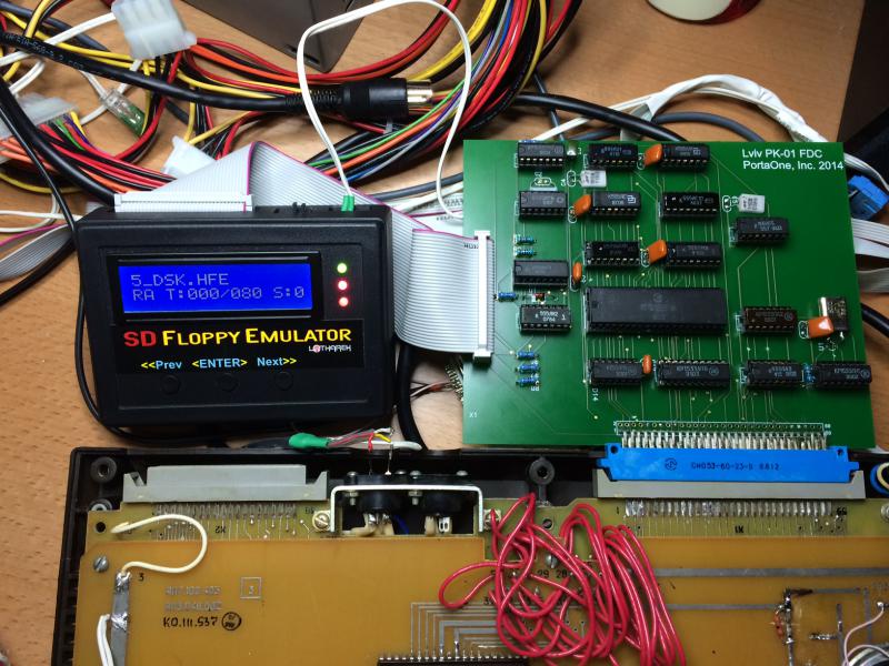

    А как записать дискету на ПК???? Надо - же на чем-то проверить работоспособность контроллера...
    07.03.2014
    Vancouver, Canada
    409
    8 сообщений
    я буду подключать HxC эмулятор.
    http://hxc2001.free.fr/floppy_drive_emulator/
    надо только конвертор файлов будет сделать.
    плату развел, заказывать изготовление буду в сентябре, когда вернусь из отпуска и детали соберу.

    из UDI файлов вычислил формат диска
    Lviv PK-01
    MFM, 300rpm, 250000 bps
    IBM ISO 2 sides, 80 tracks, 16 sectors per track, 256 bytes per sector
    655 360 formatted capacity
    sector order 1,2,3 ... 16

    в принципе если иметь чистый DSK файл с payload data, to HxC эмулятор будет работать со стандартным софтом.
    Вопрос: есть конвертилки UDI в DSK или самому делать надо?

    конвертер UDI -> DSK готов!

    Ура! Заработало!
    Не обошлось без пары ошибок, но все удалось уладить.
    Перерисовка Coman не подходит для Chameleon, даже после исправлений как в руководстве по наладке - не подходит адресация.
    Дизассемблированием Chameleon были выяснены правильные адреса.
    DSK файлы переделанные из UDI, которые я тут выкладывал ранее, работают без проблем! Запускаются игрушки и т.п. Расстраивает отсутствие CP/M и утилит типа Format. Скоро выложу исправленную схему и буду разводить финальный вариант платы.

    Обновил пост
    http://zx-pk.ru/showpost.php?p=726409&postcount=226
    вложил рабочую схему.
    PS: и все это работает с эмулятором дисковода HxC !
