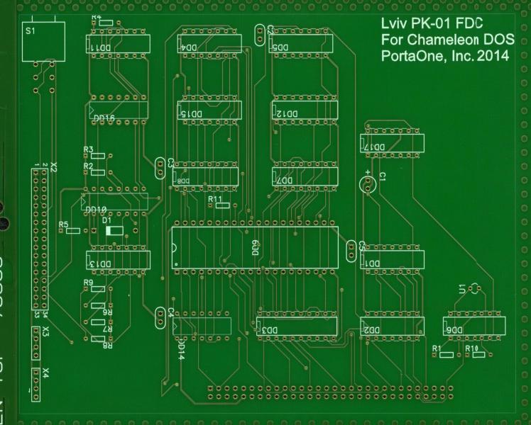

    Финальный вариант
    http://zx-pk.ru/showpost.php?p=726409&postcount=226
    чистовая плата ушла на изготовление.

Название:	Lviv FDC PCB final.jpg

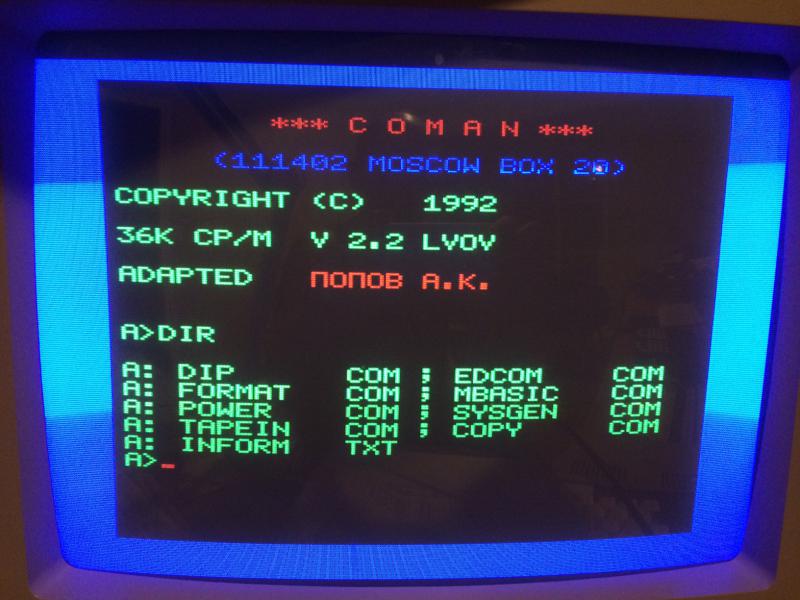

    По умолчанию CP/M36 на жифом Львове+FDC

    Lviv PK-01 Chameleon DOS and CP/M36
    * note PK-01 is unable to WRITE MFM disks due to CPU constraints
    it READS MFM OK
    MFM, 300rpm, 250000 bps
    IBM ISO 2 sides, 83 tracks, 16 sectors per track, 256 bytes per sector
    679 936 formatted capacity
    and
    IBM ISO 2 sides, 83 tracks, 9 sectors per track, 256 bytes per sector
    382 464 formatted capacity
    sector order 1,2,3 ...

    А файлы для изготовления печатной платы возможно выложить???
  10. #30
    07.03.2014
    Vancouver, Canada
    409
    8 сообщений
    Можно. Я спаяю вторую версию и проверю нет ли ошибок, потом выложу.
