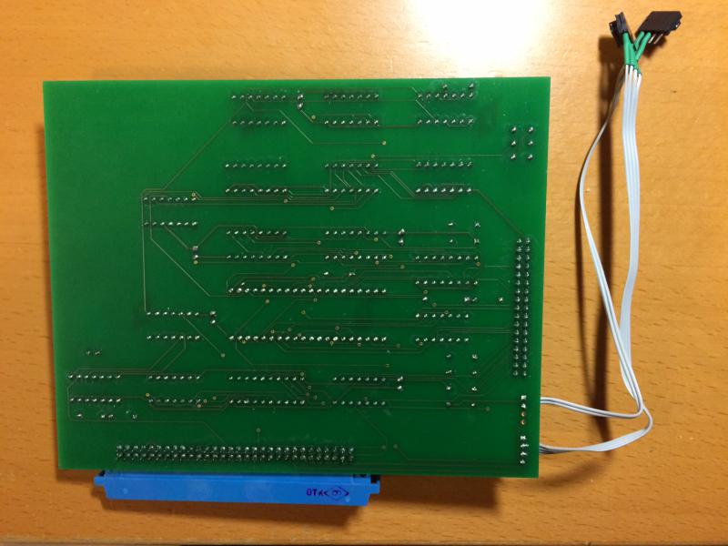

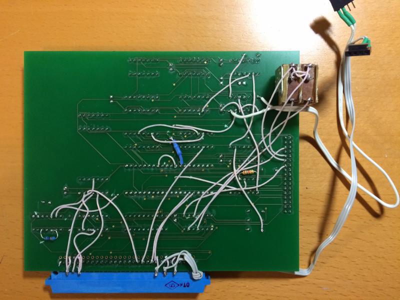

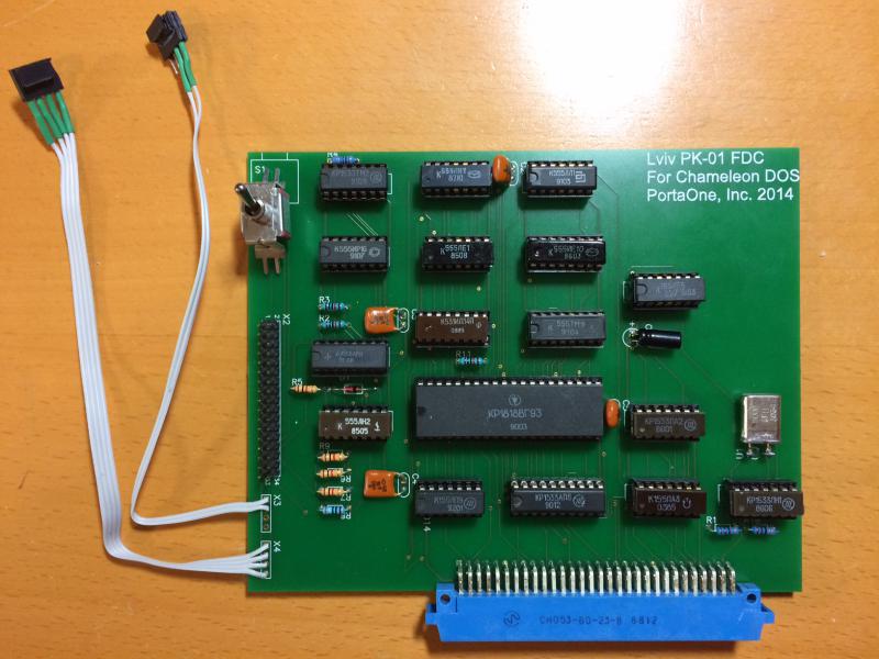

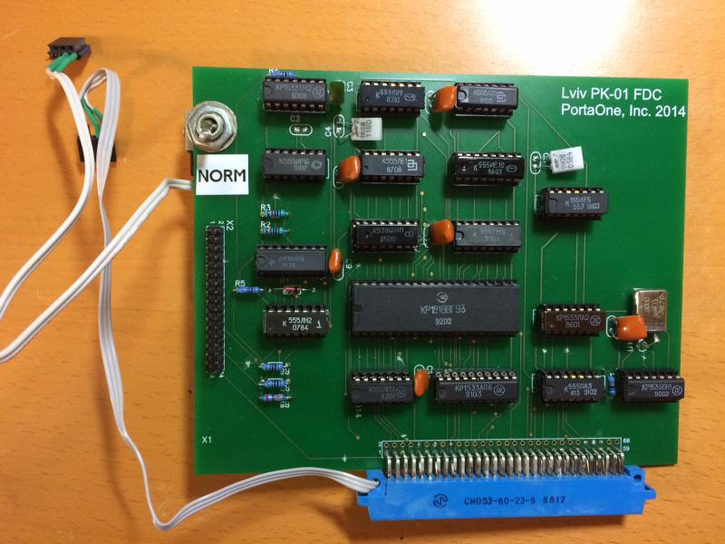

    Спаял новыю плату, включил - все сразу работает как надо!
    Вот как выглядит результат:
    а вот как выглядит прототип:
    Ну и прилагаю PCAD файлы для повторения.
    Внимание: на 14 контакт ВНЕШ1 во Львове надо завести +12в.
    Теоретически этот контроллер подойдет и для Вектора только разъем надо переразвести.

    ВНИМАНИЕ: Для тех, кто решил повторить контроллер.
    1. Пост
    http://zx-pk.ru/showpost.php?p=741571&postcount=43
    обновлен. На схеме обнаружена несущественная ошибка: диод был перевернут вверх ногами. На работоспособность это не влияет, можно вобще без диода собрать. Данная функция софтом не используется. (BTW я непонимаю зачем она потенциально нужна, подскажите! Моя версия, что просто все перерисовывали друг у друга без понимания зачем оно надо). Во избежание проблем, плату я переразводить не стал. + приложил PDF схему.
    2. D6 надо ставить 1533, а D17 (ИЕ5) надо ставить 155 серию, 1533 не пойдет!
    3. Скоро опишу простой мод, который обеспечивает работу MFM на процессоре ВМ80. Плату разводить не планирую, ибо переделка очень проста. Развести могу, но изготавливать, собирать и проверять нехочу. Для безпроблемного повторения лучше брать ту плату, что есть и доработать.
    Последний раз редактировалось kapitan-u; 04.11.2014 в 09:45.

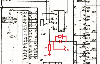

    По умолчанию MFM Mod
    Доработка позволит стандартному Львову работать с MFM дисками.
    Ранее это было возможно только на Z80.
    Доработка очень проста! Требуемые детали: 2 резистора, 1 диод и 1 транзистор. Работа занимает 30 минут. Полная обратная совместимость Львова и контроллера со всем старым софтом.
    Доработка использует существующий RDY триггер Львова и его артефакт
    подвешивание компьютера при обращении к младшим портам.
    Длительность цикла data pump сократилась с 48 мкс до 23 мкс при требуемых для MFM 32 мкс. Это позволяет 100% надежно работать из ПЗУ. При работе из RAM длительность цикла на пределе, но тоже работает!
    Шаг №1 Доработка Львова.
    - разрезать одну дорожку
    - установить диод и резистор
    - припаять провод на разъем ВНЕШ1
    Готово! Проверьте работоспособность, ничего не должно было поменяться.

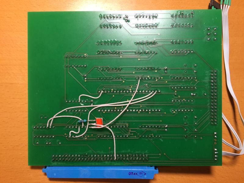

    Шаг №2 Доработка контроллера.
    Смотрите прилагаемую PCAD и PDF схему. Дополнения нарисованы над ВГ93
    - перерезать одну дорожку. сигнал А7 от ножек 11 и 12 ЛА2.
    сами ножки 11 и 12 подключить на +5В через резистор R4
    - припаять провода, как показано на схеме, используя свободные вентили обозначенные на схеме
    - установить резистор и транзистор (можно КТ315 приклеить к плате и припаять нужные провода)
    - припаять провод на коннектор ВНЕШ1
    Шаг №3 Установка модифицированной версии хамелеона.
    - прошить РФ2 rom файлом из прилагаемого soft архива
    (BTW там прилагается asm файл с исходниками)
    - установить во Львов
    Готово! Проверьте работоспособность, MFM работает.
    Шаг №4 Записать диск с доработанной програмой FORMAT из прилагаемого dsk образа.
    Вот как это выглядит:

    My bad!
    Я бездумно скопировал комановский делитель на ИЕ5.
    Включение на C1-Q1-Q3 глючит для MFM, надо включать C0-Q0-Q2. Перезалил схемы и разводки! 1533 в этой позиции не пойдет вообще, ставьте 155.

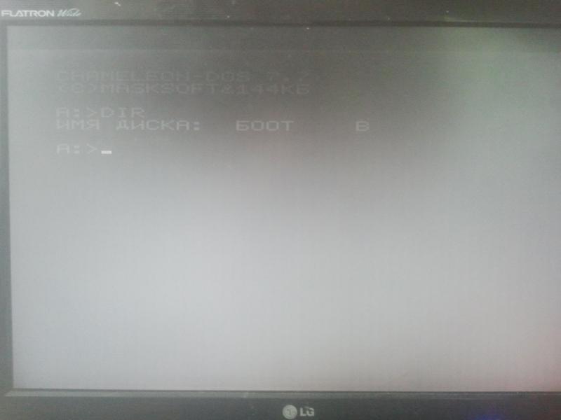

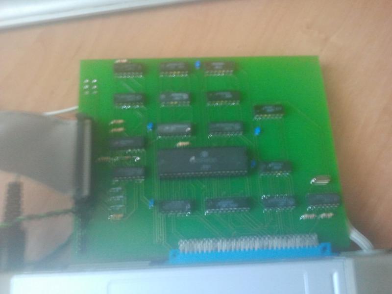

    Вроде получилось запустить..
    Осталось понять как записать дискету..
