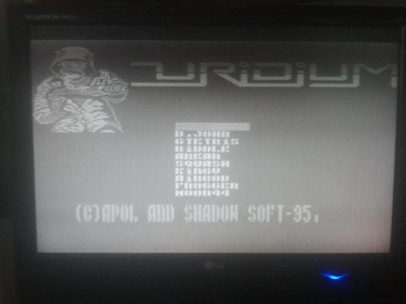

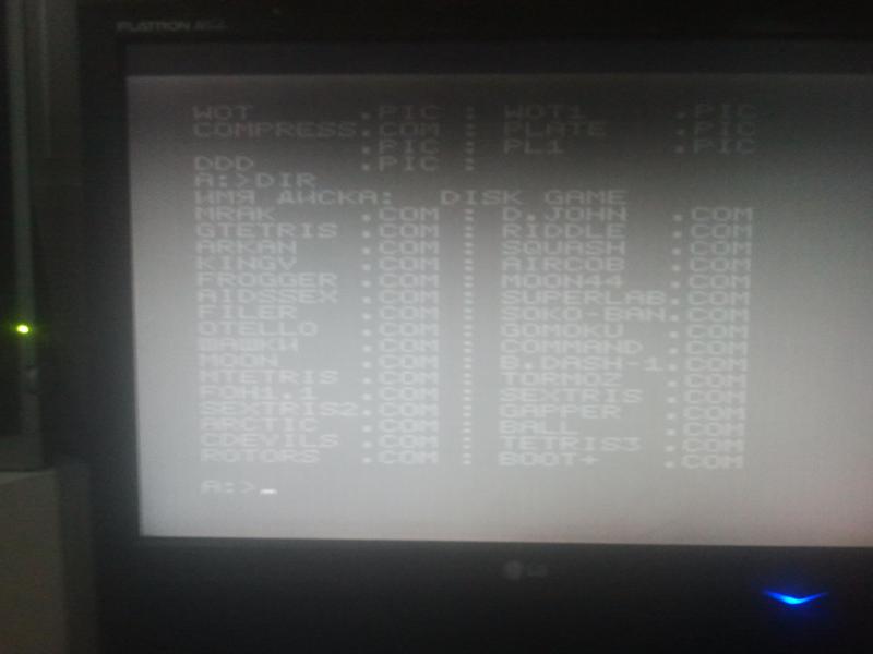

    Вроде получилось запустить..
    Осталось понять как записать дискету..

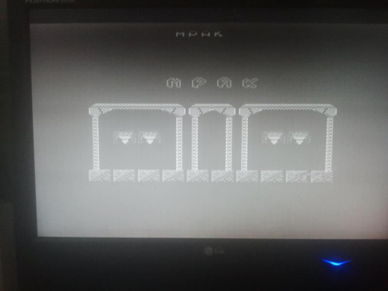

    Заработал..
    Спасибо kapitan-u за реплику и помощь в настройке..

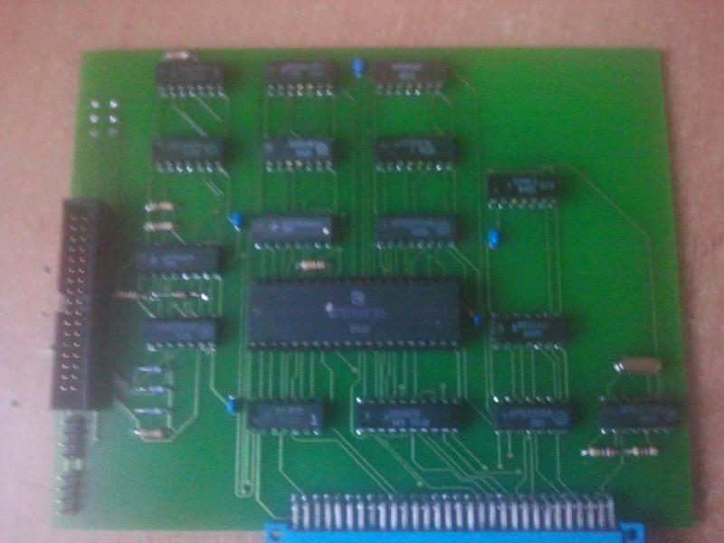

    Наконец дошли руки до сборки КНГМД. Заработал сразу. Понравилось, что на дисках используется спектрумовский формат. Форматировал дискеты и записывал на них образы обычными спектрумовскими утилитами (на PC).
    Сейчас начал переделку самого Львова в ПК-02.
    Кому нужны платы - пишите сюда.

    Доброго вечера всем. Купил пару контроллеров и теперь хочу подключить их к своим машинкам. Но так и не понял, в каком ПЗУ дожен быть зашит Хамелеон. Еще у меня проблема с доработкой для MFM. В моем варианте не используется триггер D5.2, к нему просто не идут дорожки, использован только D5.1.
    19.02.2010
    Энергодар
    1,187
    27
    22 сообщений
    Хамелион шьется в одну ПЗу (D10) ..в ту что на панельке..
    С доработкой MFM не занимался..
