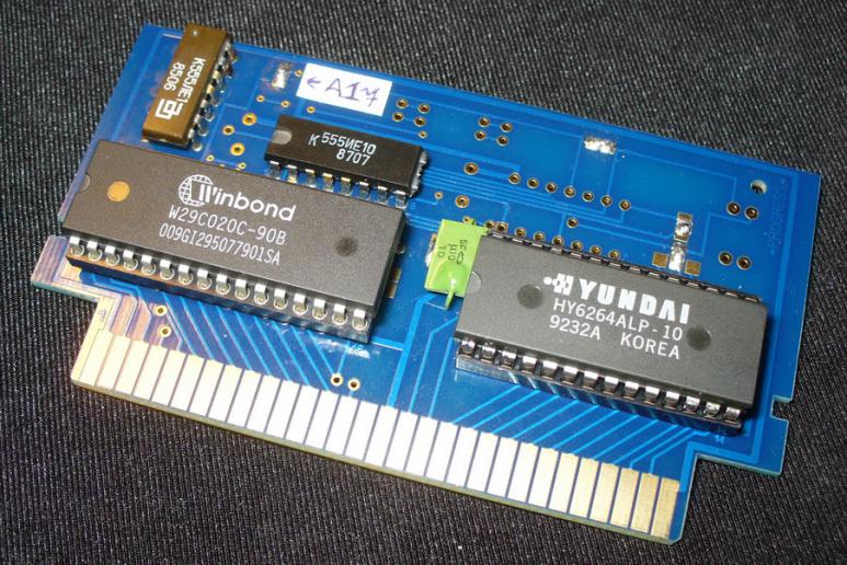

    Ну и наконец дошли руки до последней платы, из серии плат, которыми любезно поделился piroxilin:
    На ней собрал AOROM, ANROM, AMROM. Перемычек дофига, но взял тестер в руки и все спокойно прозвонил и нашел что куда. Единственное на 74HC02 (ЛЕ1) не разведено питание, поэтому МГТФ. А так вроде все нормально. Батлтодсы форева! Гоняю уже целый вечер ))
