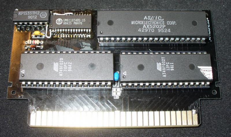

    На этом карике тож на землю... Ладно, пока осцилом не тыкал попробуем с другого конца зайти: а никто каких-нить тестовых РОМ не видел для денди? Ну в идеале бы мемтест для MMC3 -) Не хочется в совершенно незнакомую архитектуру погружаться, в незнакомый ассемблер... Вдруг готовое есть? Ну там не знаю, мож эмуляторы чем-нибудь тестят?

    Фух.. Разобрался с MMC3 кариком, почему вис он у меня. Глючная память была. Обнаружилось при очередном снятии - запайки. Когда горячая (после фена) - работает пару тройку минут нормально. Остывает до конца - все, ппц.
    Выдернул из модема какого-то UM611024 (128Kb), правда у нее корпус не SO28 был, а поменьше. Ну ничего, ноги отверткой растопырил в разные стороны и запаял. A14, A15, A16 кинул на землю. Старое VCC упало на CE2, что хорошо. К новому VCC бросил МГТФ. Уже 20 минут крутиться заставка Jurassic Park на дендике на рассупухе - полет нормальный.

    Увсе, сделал переключение по ресет - сначала пробовал поставить К176ТМ2 на посадочное место CD4013. Влезла она с трудом, так как у меня память 128кб выпирает на две ноги в сторону посадочного места. На вытянутых ногах запаял вроде. Но не взлетело чего-то, на выходе все время высокий уровень. Поэтому не стал долго париться, порезал дороги, нашел К1533ТМ2, запаял и скоммутировал МГТФ снизу. Кондеры были только на 100 пик, поэтому пришлось снизу в паралель еще один впаять (стало 200 пик). Все переключается, все работает.
    PS: Чето в дендике на рассыпухе взяла и подохла 7805. Заменил на КРЕН5А, прикрутил радиатор. Между кренкой и радиатором смазал КПТ-8. Все равно греется прилично... Пока работает, посмотрим, но это уже другая тема...
