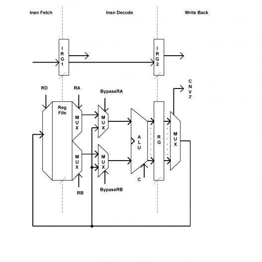

    Могу предложить следующую структуру обработки данных.
    Преимущество такого построения - уменьшается на один такт
    конвейер процессора.

    Стандартный конвейер процессора имеет регистры после мультиплексоров регистрового файла,
    т.е. на входах АЛУ. В состав АЛУ входит выходной мультиплексор, оканчивающийся своим
    регистром. Тут мы видим 3 такта конвейера: декодирование команды, собственно операция АЛУ
    и запись в регистровый файл.
    У меня немного по другому. На стадии декодирования мы вычисляем операции АЛУ,
    заканчивающиеся регистрами на каждую операцию, а затем на шаге записи в регистровый файл
    мультиплексируем результаты каждой операции. На самом деле количество регистров можно
    сократить, например, объединив несколько быстрых логических операций, суммирование и
    вычитание имеют свои регистры.
    Сигналы bypassRA и bypassRB нужны, если RD предыдущей команды совпал с RA или RB текущей,
    т.е. когда результат предыдущей команды еще не попал в регистровый файл.
    Типичный заголовок алу может быть следующим:

    Что касается самих операций АЛУ, то их лучше оформить в отдельном файле библиотеки (package, у меня это my_arith.vhd),
    и вызывать их в файле описания АЛУ.
    Если надо, могу дать свой.
    P.S.
    Сигнал cealu - разрешение записи в регистры АЛУ (может быть использован для остановки
    конвейера при извлечении операнда из синхронной памяти данных за 2 такта).
    cb_in - (carry/borrow) вход переноса/заема от предыдущего вычисления.
    Выходные флаги сс лучше хранить в одном из регистров регистрового файла (сделать его
    специализированным, например, регистром флагов).
    Если этот регистр делать отдельно - это увеличит аппаратуру.
    Последний раз редактировалось Ynicky; 25.05.2015 в 20:29.

    Как-то я немного по другому это всё представляю. В виде единого файла, где есть интерфейс entity и архитектура, но это всего процессора, а АЛУ внутри в архитектуре, как небольшая его часть.
    Единый файл у Вас будет оооооочень большой.
    Где можно про это более подробно почитать?
    У Вас же есть книжка Паттерсона, со стр.388.
    Только там регистровый файл выполнен в виде ОЗУ.
    И вычисление адреса памяти данных выполняется в АЛУ. У меня не так.
    Вычисление адреса происходит на том же такте, что и операции АЛУ.
    Я пока не знаю насколько один регистр увеличит аппаратуру, поэтому мне сложно ориентироваться, нужно понимать сколько логических ячеек занимает один регистр, чтобы стало понятно, учитывая логические ячейки семейства Spartan-6.
    Это я не могу посчитать, но потребуются свои дешифраторы, отдельный код операции и что-нибудь еще.
    Я так понимаю, что это трёх уровневый конвейер, но в самом АЛУ, то есть как бы есть АЛУ и есть местное устройство управления, которое имеет конвейер?
    Нет, это я просто вычленил схему вычисления данных из общей архитектуры своего процессора.
