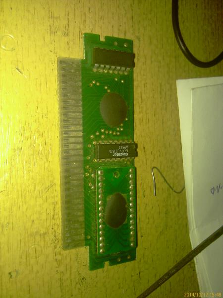

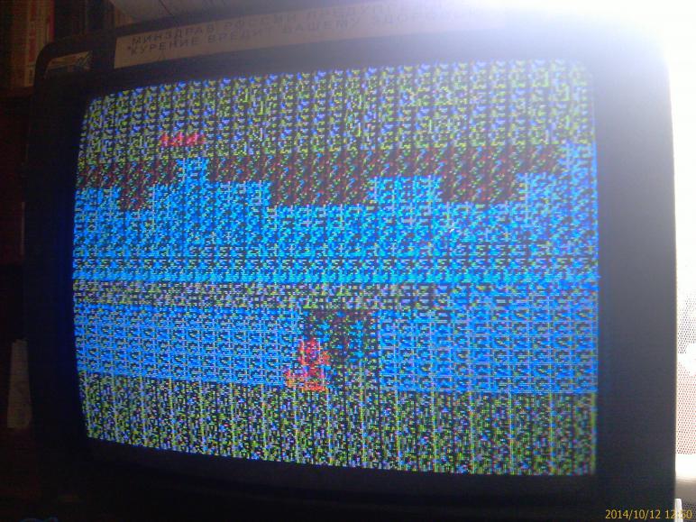

    ничего, зато это интересно, буду сочинять и пробовать, место в корпусе на пару микросхем логики и вторую флешку есть. Тем временем, коли про унром говорим, достал из коробки уже лет 10 как глючащий карик вторых утиных историй. Оперативка в дипе, пзушка бескорпусная. Вопрос, что скорее всего сдохло? Глючит только графика, игра работает нормально, фото прилагаю. На фотке начала уровня Ниагара, Скрудж в центре, красненький

  7. #27
    16.09.2010
    1,951
    81
    261
    125 сообщений
    Сними оперативу феном, раз в дипе. В виляме проверь ее. Больше то проверять нечего...

    Shnurkov, ну, как сказал Tronix, проверять там на самом деле нечего.
    но скорее всего сдохла капля (микросхема статической памяти) её можно заменить просто сверху напаяв аналог в smd корпусе. и заработает. если бы пзуха была дохлая, то игра вообще скорее всего не стартовала %) там же непосредственно программный код.
    проверь сигналы идущие к капле (или если по схеме (pinount разъема для карика) это сигналы CHR) проверить на кз и на сопротивление между сигналом ШД и ША и землей или питанием.. должны быть впринципе одинаковы...

    vfiuchcikicshuusrch, невнимательно прочитал меня, chr как раз в дипе и замениться без гемороя, думаю. Точнее не совсем в дипе, да проще показать на фото, вот

  10. #30
    01.02.2007
    Орёл
    680
    А проверка она такая, кто мне запретит отрезать кляксу и навесить сверху нормальную ДИП ПЗУ? Ну а так и сам думал на оперативку, поменяю, вроде есть в дипе подходящая
