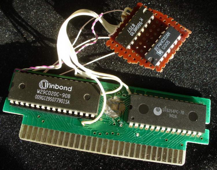

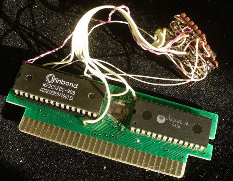

    Срубил каплю, запаял маппер по простой схеме "FC UNROM Schematic.pnp", не работает. A17 кинул на землю. Щаз попробую прозвонить сигналы....
ID:	49607   Нажмите на изображение для увеличения.
  11. #40
    01.07.2013
    г. Иваново
    1,029
    тебе нужно смотреть всю плату, ведь там был не стандартный маппер, а под выбор игр через меню.
    прошивать игру одну без каких либо меню. т.е. чтобы игра чистая была. дальше сделаешь переключение по сбросу. можно и с менюхой замутить, принцип такой же как и при сбросе.
    и посмотри чтобы не было кз в том месте где капля раньше была.
