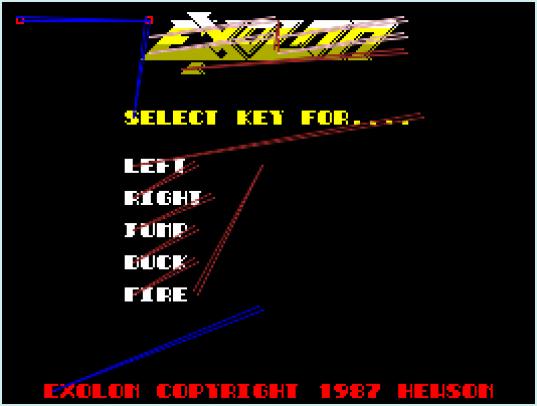

    Буловался тут, визуализировал переходы "курсора" при отрисовке
    получилось пару прикольных картинок
    разные "стрелочки" -> разные переходы
    blue - gotoXY
    pink - (y+1,dx)
    brown - (dy,dx)
    красные квадраты -> начало отрисовки "блока" (или основной или подпрограммы так сказать)
    EXOLON тоже забавно
    левая половина
    правая половина
    и нижний хвостик
