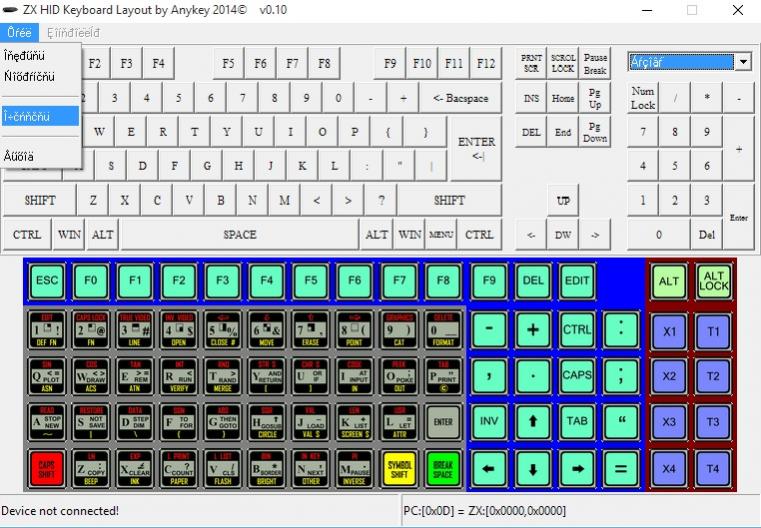

ВотZXHIDKbdLayout.7z, пока только меню, без сообщений.
