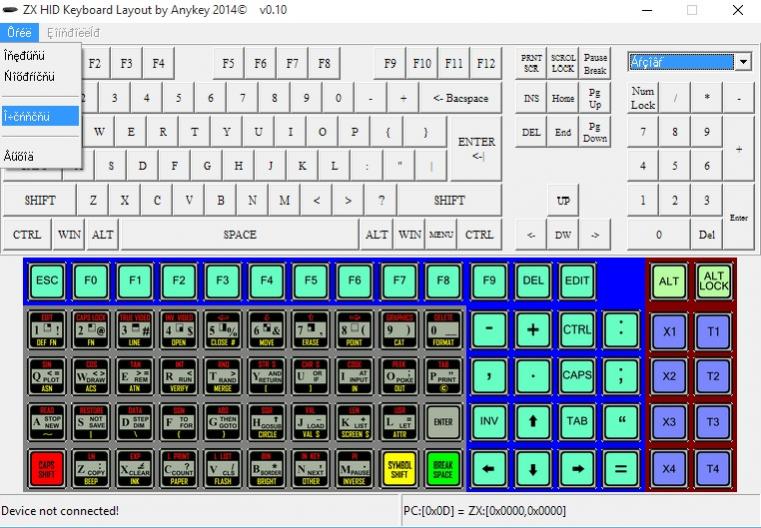

    Small problem with text in menu. Can you fix it please ?
    ВотZXHIDKbdLayout.7z, пока только меню, без сообщений.
