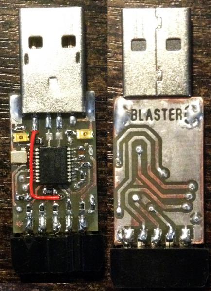

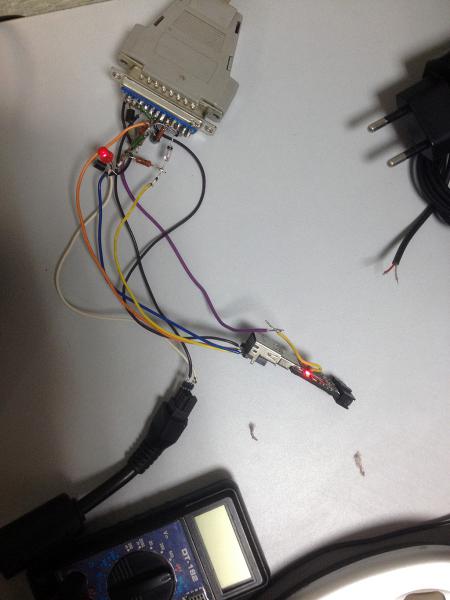

    собрал этот совок. заюзал стабилитрон Д814Б .. почти 9 в получил, как и нужно.
    прошил с первого раза, правда софт медленный очень) но не суть, главное результат.
    девайс определяется в винде как usb-blaster, драйвер устанавливается. и после того как бластер установился, постоянно горит диод , возможно изза того, что нет подтяжек... (я пока не запаивал их) ну и никакая плис пока тоже не подключена, может изза этого и горит постоянно.
    п.с. программатор проверил, всё ок. читает и пишет. диодик один у меня просто индикатор питания, второй идет с пика.
    горит постоянно но при операциях тухнет, он там задуман один.. принцип работы как у флешек обычных, если ничего не происходит горит постоянно иначе моргает. тут также.
    вот фоточки процесса и печатка.
