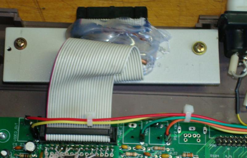

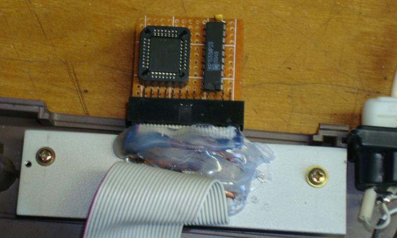

    Шлейфик для подключения платки - лишний для безглючной работы.

    Шлейфик для плдключения платки лишний для безглючной работы.
    Я, если честно, в природе не встречал ответной угловой части IDC разъема (female) на печатную плату для примененного в Radio-86RK_SRAM углового 26-контактного male IDC разъема.
    Буду признателен, если подскажете, где искать
    Ничего подобного. Шлеф брал от 34 контактного разъёма вставлял в разъём возле ВВ55, второй конец припаивал к плате контроллера (замотано синей изолентой). Всё прекрасно работает.

    Я на скорую руку сделал, но держится надежно.
