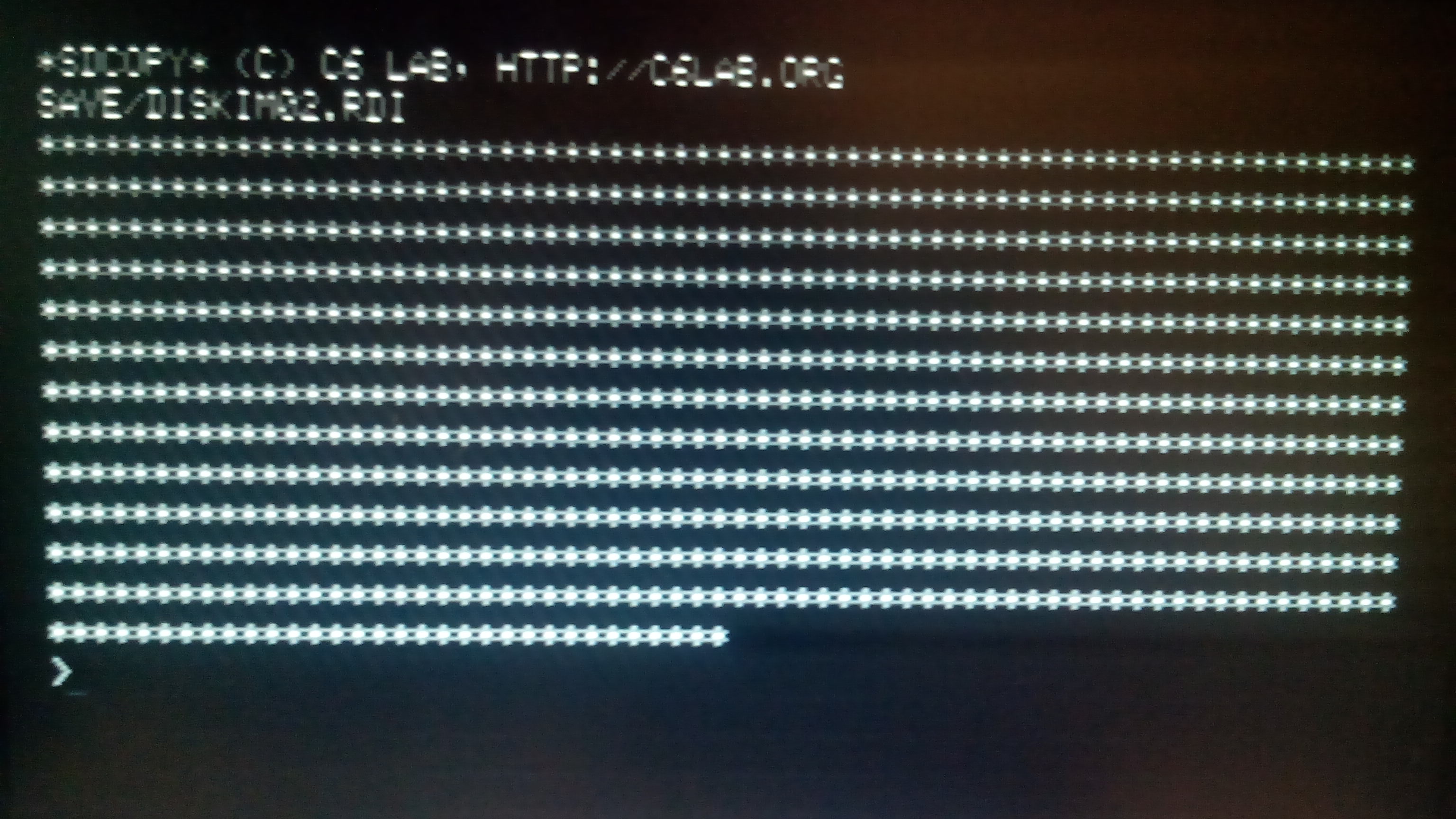

    Вот, кстати, скрин работы программы.
    Скрин
    Время считывания диска 2м 10с.
    Запуск производится из коммандера на SD карточке. Внизу ">", это приглашение модифицированного монитора, с директивой "U", запускающей загрузку с SD без длинной последовательности "R...G".
    Все исходники на программу будут открытые, по выпуску первой версии с законченным форматом RDI.

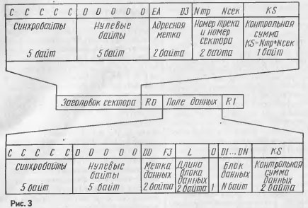

    как происходит перезапись секторов уменьшенного размера?
    Насколько я понимаю, при форматировании сектор имеет размер 512 байт. Таким образом, резервируется место. Далее, в сектор записывается любое количество байт (не более 512) и сразу за этой плавающей длиной КС (word) сектора. Весь трэк переписывать не требуется, благодаря аппаратной синхронизации на первый байт после синхробайта.
    раз уж разбор на сектора делает сама ДОС, все-таки хранить все подряд, как это и сделал uart
    Я не совсем понимаю, как у него организован трэк. Длина выходит больше, чем если считать по формату из журнала Радио #1, 1993.
    По журналу, служебная информация 42 байта (включая синхробайты и R0, R1) плюс максимум 512 байт. Пять секторов (512 + 42) * 5 = 2770 байт. Остается только гадать, что скрывается за 3125 байтами, возможно в журнале описано не все?
    Ну вот, например, начало файла RK86DOS29.rkdisk
    00000000   06 06 06 06 06 00 00 00  00 00 00 EA D3
    Пять синхробайтов, как по журналу и вдруг шесть нулевых байт вместо пяти, перед адресной меткой заголовка сектора.

    cy6, uart имеет в виду, что 3125 байт - это общая длина трека. При скорости записи 125000 бит/с (промежуток времени между битами 8 мкс) и скорости вращения диска 300 об/мин как раз получится максимум 3125 байт на трек. Умножаем на количество треков и получаем 500000 байт - именно столько и резервируется для файла. Естественно, между секторами могут быть промежутки.
    Подозреваю, что 5 нулевых байт - это примерное значение. Может быть больше, а может и меньше - в зависимости от того, как долго РК ДОС готовится к следующей операции, но в любом случае с запасом, чтобы успеть сделать необходимые действия при чтении. Видимо, ДОС, после того, как будет готова к чтению, ждет адресную метку и игнорирует все другие значения после синхробайта, ей не критичны именно 5 нулевых байтов. Не совсем также понимаю, почему иногда 5 синхробайтов дополняются в конце байтом 0D. Надо изучать код ДОС.
    В эмуляторе uart, очевидно, существует привязка к скорости вращения диска, поэтому все тайминги примерно соответствуют реальной работе с дискетой. Существующий формат образа также позволяет зафиксировать реальное положение секторов на треке и промежутки между ними. Так что, как ДОС читает записанную ей же реальную дискету, то будет читаться в эмуляторе и записанный в нем же образ. Способ универсальный, хотя и медленный. Если остановиться на нем, то при необходимости искусственного формирования образа диска важно просто обеспечить достаточные нулевые промежутки, конец же секторов до 3125 байт можно просто занулить.
