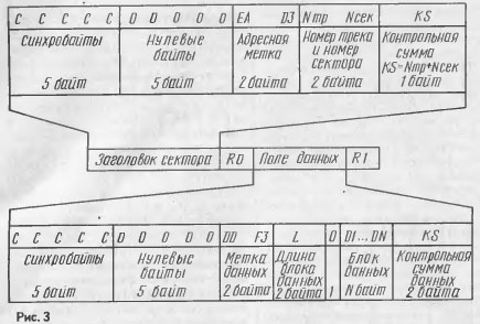

    Цитата Сообщение от cy6 Посмотреть сообщение
    Как организована структура внутри трэка? Все что я поняла, по этому недокументированному формату, что размер трека фиксирован (задан скоростью диска). А вот пробелы внутри между секторами неизвестны.
    Никак не организована, ею занимается ДОС.
    Кто-нибудь может объяснить появление этого глюка на РК-86 и отсутствие на Апогее?
    Не представляю, как мне сделать поддержку формата в своей программе, "никак не организованного".
    Ведь для моего софта, это не готовый дамп, а намеренно, исскуственно формируемая структура.
    Совместимости с виндовым эмулятором Виктора, однозначно хотелось бы. Подожду, может он поможет с форматом.
    Точно так же, как это делает ДОС, если нужен доступ к конкретным секторам. Если просто образ снять, то целиком трек прочитать, остаток скажем нулями забить.

    Работа напрямую с портами в/в контроллера НГМД (написание еще одной ДОС) никогда не планировалась.
    Программа работает под ДОС, как и любая другая пользуясь ее сервисами. Сектор со стороны программы, даже служебных заголовков не имеет, только содержимое блока данных и его размер. Таким образом, остальную структуру надо рисовать, по четкой схеме.
    Пока нет конкретных предложений, буду планировать пять последовательных структур Нажмите на изображение для увеличения.
ID:	58464 на трек, остаток предлагаемого размера нулями.
    {Заголовок_сектора0 + R0 + Поле_данных + R1}
    + {Заголовок_сектора3 + R0 + Поле_данных + R1}
    + {Заголовок_сектора1 + R0 + Поле_данных + R1}
    + {Заголовок_сектора4 + R0 + Поле_данных + R1}
    + {Заголовок_сектора2 + R0 + Поле_данных + R1}
    + {Zero_Space[x]}

    cy6, если не планируется работать с треком целиком, а только с секторами, то такой формат образа конечно не подходит. Но, как мне кажется, все это непринципиально, не думаю что где-то есть залежи старых дисков с софтом под РК.
  10. #139
    27.04.2015
    г. Пенза
    521
    336
    102
    69 сообщений
    У меня есть залежи собственного софта. И мне непринципиально, с какой скоростью вращается диск, нужна возможность быстрого перемещения данных FDD <-> SD.
    Это копировщик, а не утилита для эмулятора. Совместимость формата, зависит только от желания разработчиков эмуляторов.
    Жду именно предложений по формату, а не по способу снятия данных с диска. Вроде только об этом и шла речь, с самого начала.
