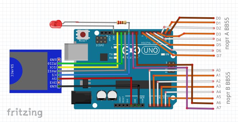

    Boot, считывает корректно. Заменил ВВ55, ничего не поменялось . Чесно сказать не знаю как записать что либо в порт. После того как по команде G, появляется рамка, на клаву не реагирует. На входе CS появляется высокий уровень. И все блокирует. И еще если ПЗУ монитора шевельнуть в панельке, то появляются артефакты и в них читаются названия игр из папок, которые не появились в рамке, но где то в ОЗУ присутствуют. То есть они скачались, но не встали как надо. Я в тупике пока.
    27.01.2025
    г. Нефтеюганск
    20
    Нашел решение. А было вот что, Спектр-001, мой выходил как то из строя - включался, и не чего на экране не было. Прошелся осциллографом по ногам РУ 6 и обнаружил на паре РУ 6 не характерный в сравнении с другими сигнал , поставил панель, воткнул в нее другую Ру6 - и комп заработал. Отложил комп в сторону, а сейчас стал экспериментировать и не пошел девайс SD Card на нем, и самое интересное что с ROM диска программы шли. У меня и мысли не было, что с ОЗУ есть проблемы. Сегодня решил запустить тест и тест показал не исправность РУ 6, ту что я менял. Вынул ее - но только сейчас заметил на РУ6 что стоят в компе две точки на всех МС РУ6, а я поставил РУ6 на ней 3 точки. Заменил ее на Ру6 с 2 точками и CD Card заработал. Что точки на Ру6 означают? И второй вопрос- игры и софт что в папках проекта SD Card, на сколько я понимаю имеет в начале файла некие особенности. Я к тому, что как правильно поступить- хочется иметь часть софта и игр на ROM диске - и для того чтобы их туда поставить, надо модифицировать файл под запись ? или есть готовые именно под ROM прошифки? Как люди поступают?

    Step777, работа ром-диска и сд-карты отличаются. При работе с ром-диском комп работает как с памятью, т. е. выставляет адрес ячейки и считывает байт, при работе с сд-картой происходит сначала загрузка загрузчика, который и грузит в память программы по последовательной шине. Поэтому у Вас вполне нормально может работать ром-диск и не работать сд-карта - принцип считывания через порт разный. Для сд-карты не нужно ничего подготавливать, rk-файлы берете для эмуляторов и записываете их на карту, поищите их и здесь много и на других сайтах.
    Для ром-диска файлы действительно надо подготавливать, весь процесс был описан в журнале Радио, номер не подскажу, может кто-то знает. Если на ром-диске только одна программа, то ничего готовить не нужно - программа записывается как есть и грузится директивой R по нужному адресу...

    Вобщем навеяло... Сколько читал эту тему - у всех проблема с фьюзами, и будь оно неладно - лажа пошла именно с того, что не помню уже кто - переписал зачем то ПО на мегу328. Появилась и без того путаница с версиями помимо авторских болячек. Поэтому возникло предложение - а что если потихоньку начать заменять этот контроллер.... другой специфичной штуковиной? Микросхема представляет собой законченное микроконтроллерное устройство его не нужно прошивать. Это CH376S. Вешается благополучно прям на шину вм80 и требует адреса для CS и пару адресов для различения команда/данные. Из плюсов - устройство умеет как сд карту так и USB флешку. Все программно готово - разворачивать на конечной машине фат - не нужно.
    Из минусов - нюансы при пользовании и невозможность что то корректировать внутри.
    Я поизучал тему и написал подобие командной строки, при помощи которой можно определить наличие самого контроллера в шине, наличие подключенного диска. также можно смонтировать командами систему (disc mount). Могу также стабильно считывать из корневого каталога содержимого (именя папок и файлов) а также считывать небольшие файлы. Вобщем осталось это окультурить и впихнуть в пзу. Работоспособность проверялась на рк86 и северной пальмире. При наличии заинтересованных могу оформить в отдельную тему, где будем обсуждать схему, подключение, код, программу, и дальнейшее развитие.
