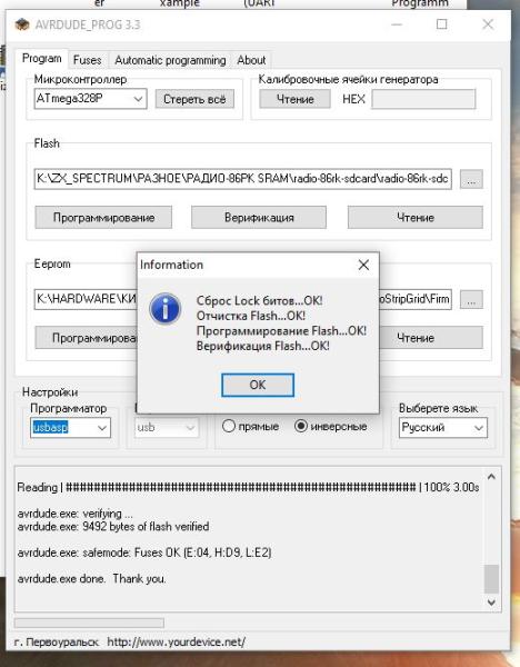

    Что-то с ошибкой AVRDUDE заканчивает программирование.

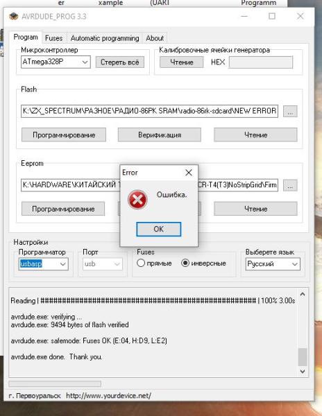

    Прошивка заливается, вроде даже работает, но смущает окно ERROR в конце программирования. Может из-за того, что у меня 328P?
    Покажете?
    avrdude.exe: safemode: Fuses OK (E:04, H9, L:E2)
    avrdude.exe done. Thank you.
    В приведенном логе, я не вижу ошибок. Наоборот написано, что все ОК.

    Цитата Сообщение от cy6 Посмотреть сообщение
    Покажете?
    Вот так заканчивается прошивка оригинала от 2014-го года.
Название:	Буфер обмена01.jpg
    Вот так заканчивается прошивка вашим хексом.
Название:	Буфер обмена02.jpg
    Ничего больше не трогаю, только меняю хексы прошивки.
    Даже после окна еррора, Атмега запускается и мигает светодиодом без сд-карты. Подключать к РК уже сегодня сил нет, завтра проверю...
    А Вы попробуйте убрать из пути к файлу слово ERROR
    Оболочки умом и сообразительностью не отличаются. Думаю, она просто неверно парсит лог )
