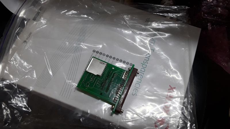

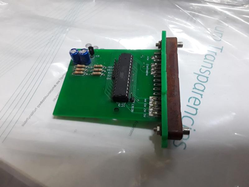

    По умолчанию Аплогей внешний накопитнль на СД
    Есть апогей и к нему шел такой накопитель. стоит атмега8А. как работает не знаю. что с ним что без него. выходит только приветствие в углу Апогей и все. пробовал загрузить с внешнего F кой от фонаря 0.100 и т.д. и запуск . ни чего . Правда функцию Л не проверял на карте есть какието файлы. но что значат не знаю. ркр точно есть. папка специалист есть . не хочу тыкать в слепую. по самой плате есть такой проект ? кто такую плату развел и что туда прошил? Спасибо за любую инфу. Кстати есть на апогей весь комплект схем , дстался в упаковке с кучей инструкций только без касет. могу оцифровать кому надо.Нажмите на изображение для увеличения.

    Запускаться должен командой R0,100, потом G0
