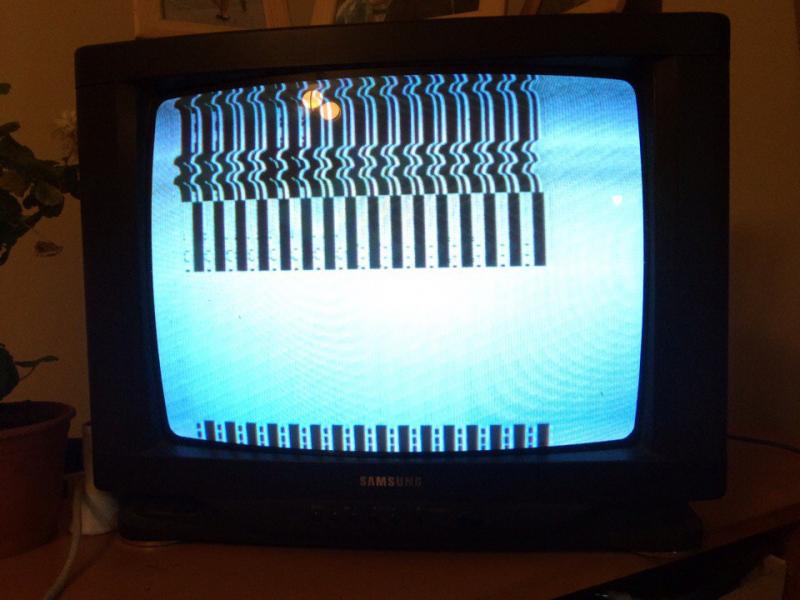

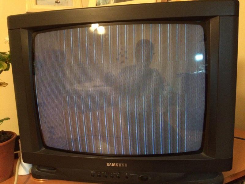

    Подскажите, пожалуйста, с ремонтом KAY-128. Данный экземпляр был куплен 20 лет назад у радиолюбителя, собравшего его из "конструктора".
    Работал ли он когда-либо или нет - не известно. Куплен был заведомо неисправным, со слов бывшего владельца "нет синхронизации".
    Компьютер пережил достаточно многое, самое страшное - варварское выкусывание КМ-ок, потеря "перемычек" на плате (черт знает зачем их отпаяли), отсутствие сборки 125HT1, отсутствие ПЗУ.
    По прошествии 20 лет решил отремонтировать. Собрал на ЛА3 и двух светодиодах логический пробник.
    Включение и тестирование выявило неисправность счетчика ИЕ7 (D4). С горем пополам микросхема была заменена, на выводе SYNC (и VIDEO) появилось что-то похожее на видеосигнал. При подключении к ТВ заставка видеорежима сменялась на абсолютно черный экран без какого либо намека на "бордюр", "матрас", "мусор".
    Следующим этапом взялся за восстановление перемычек. После восстановления первой из них (задокументированной DD46/4 - DD14/1,13) картинка изменилась - на том же черном экране появились вертикальные пунктирные полосы. После восстановления всех перемычек (по крайней мере тех, что были выведены и пронумерованы на плате, их 8 штук) ситуация не изменилась. Текущая ситуация - как на картинке во вложении (подчеркиваю, полосы распространяются по всему экрану без какого-либо бордюра).
    Подскажите куда копать дальше?

    Если взять Видео с выхода SYNC, то экран выглядит как в первом сообщении, но на нем среди вертикальных полос просматривается МАТРАС, который все время движется ВВЕРХ!Нажмите на изображение для увеличения.

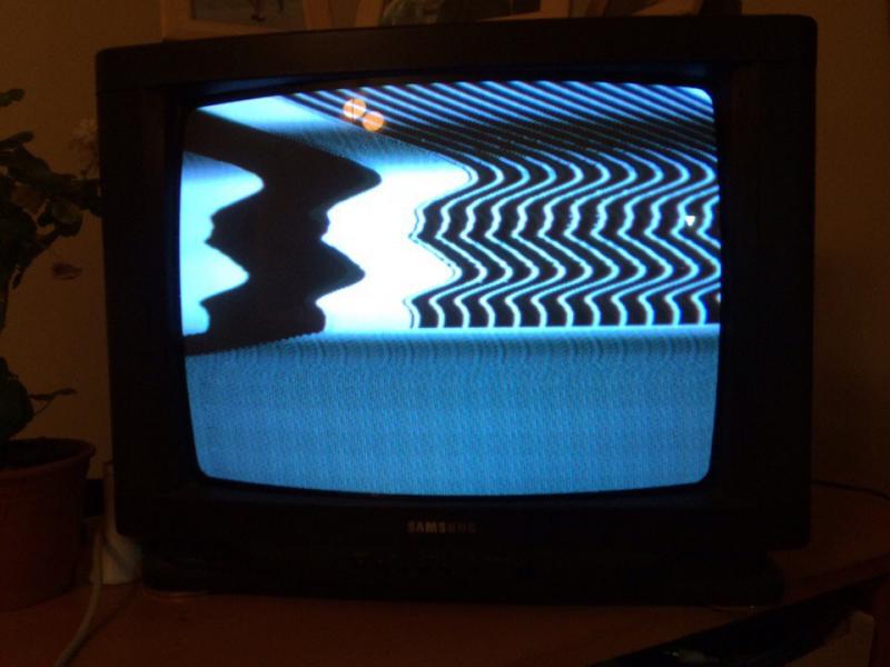

    Попробовал взять Видео с выходов R,G,B, картинка искаженная, но матрас более явный, хоть и движется вверх.Нажмите на изображение для увеличения.

    Не понятно почему нет сигнала на VIDEO, хотя есть на SYNC, хоть и искаженный. Может быть недостаточная амплитуда сигнала, и ТВ, не видя синхронизации, не переключается в видеорежим.
    По поводу "движения" матраса подозреваю, что неправильно подобран кварц.
