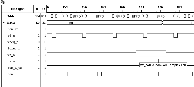

    Пока не сделал IDE в ожидании дров. Вроде все бы хорошо по системе Турбо2+, но почему-то как я понял ROM требует не меньше 1 МГ RAM? А почему? У меня есть всего 1 М SRAM, но часть идет вместо ROM.
    Зато пока всунул в тот же чип эмуляцию AY-3-8910. И вроде даже играет. Для экономии резисторов на выходе и одного ЦАПа (внутри FPGA) суммирование происходит цифровым образом. Т.е. в левый канал идет А+1/2B,а в правый - Ц+1/2 Б. И к сожалению чип уже под завязку. Правда у меня вделан туда же "логический анализатор". Очень помогает при настройке.
    На картинке фрагмент записи в мой "AY-3-8910".
