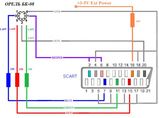

    Доброго времени суток
    Нашел схему подключения к SCART с внешним 5V блоком питания (см. вложение).
    Но смущает, что на выходах у Ореля, размах сигнала превышен в 2 раза относительно SCART.
    У Ореля с выхода DIN 7pin
    - RGB-сигналы равны 1.43V.
    - SYNC-сигнал равен 2.01V
    По спецификации SCART:
    - RGB-сигналы должны иметь размах сигнала с амплитудой 0.7V
    - SYNC-сигнал должен иметь размах сигнала с амплитудой 0.7 - 1.0V
    Подключил к телевизору LG 42LM640T-ZA на свой страх и риск. Все заработало, но как-то «щекотно» было так работать, поэтому переделал схему Орель:
    - Меняем резисторы R42, R43, R44 (150 ОМ) на резисторы 470 Ом.
    - Меняем резистор R45 (150 ОМ) на резистор 700 Ом.
    В результате размах сигнала стал соответствовать спецификации SCART.

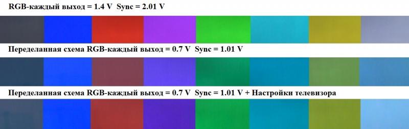

    Подключил БК к телевизору, но теперь цвета стали блеклые ( см. вложение).
    Может вернуть все назад?
    Вопрос. Кто разбирался в SCART-контроллерах на современных телевизорах. Можно ли сжечь контроллер (телевизор) при продолжительной работе с превышением размах сигнала? Или как мне привести цвета в соответствие?
    Измеряли "в воздухе" или на нагрузке? Если в воздухе, то размах норм, на нагрузке размах уменьшится. Верните всё взад.
    Орель подключается к скарту безо всяких доделок нормально. Ну, разве что, дополнительные +5 можно взять с платы компа, выведя его на 6 ножку разъёма, а массу брать с корпуса того же разъёма.

    rw6hrm спасибо за ответ! Все верну назад

    У меня Орель БК-08 подключена через SCART... на RGB сопротивления по 150 Ом ... изначально были по 330 (кабель у кого-то покупал вместе с какой-то Дельтой или Компаньоном) ... так вот учитывая, что на 7 контакте с Орель идёт +12 вольт применил стабилизатор 78L05 прямо в корпусе SCART, ну и звук через электролиты!
