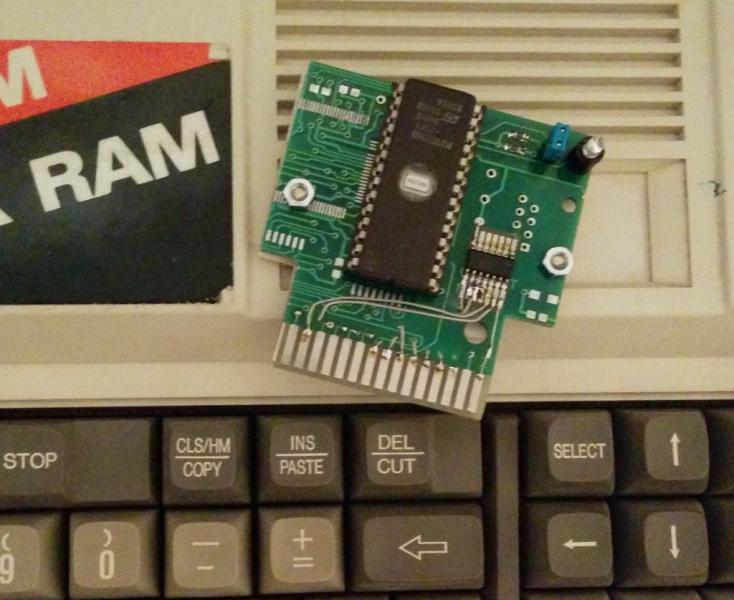

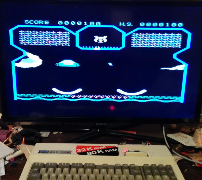

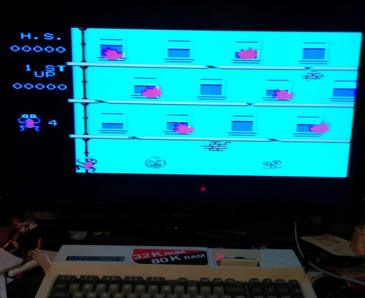

    А я на "коленке" собрал.
    Немного подправил схему (не принципиально), что бы залить в одну 27С256 две игрушки из выложенного архива http://zx-pk.ru/attachment.php?attac...6&d=1414047621
