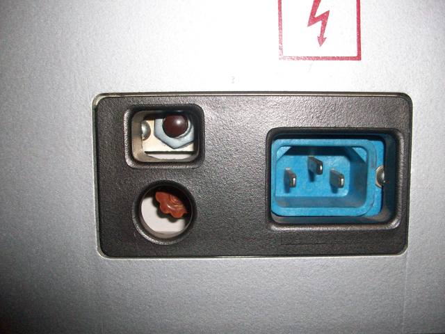

    Кнопка Начальной установки.
    Как известно что в Эл.85 имеется только одна клавиша ВКЛ/ВЫКЛ, и при неудачных запусках пользователю ничего не остаётся как только выключить компьютер. При частых включениях каждый раз приходится винчестеру раскручиваться и позиционироваться что негативно сказывается на срок службы винчестера. А при выключении головка винчестера падает на рабочие области диска.
    Кнопка начальной установки как раз избавляет необходимость выключать питание.
    Схема простая, в БП в разрыв цепи сигнала АИП ставится кнопка с 3мя контактами. Дорожка между коллектором тр. VT6 и разъёмом ХР3 БП должна быть разорвана. В исходном состоянии контакты 1 и 3 кнопки замкнуты для прохождения сигнала АИП. Для гашения подтяжки уровня на плате НС1 после нажатия кнопки разрывается цепь между БП и НС1, и сигнал со стороны платы НС1 замыкается на землю. Происходит перезапуск компьютера как будто его включили.
    Контакты кнопки МП3:*
    1- на плату НС1 (через разъём ХР3)
    2- на землю
    3- на БП (коллектор тр. VT6)
    *- нумерация контактов имеет значение.
