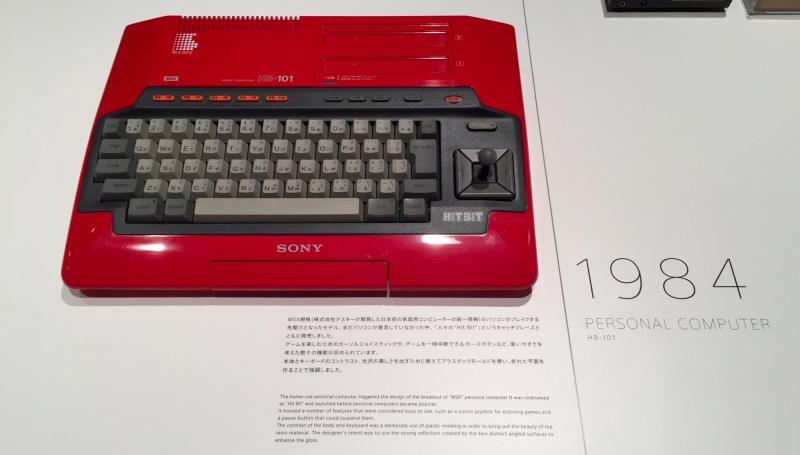

    Не знал в какую тему запостить, может здесь сгодится:
    очень крутой дизайн корпуса одной модели Spectravideo и одной Sony

    не хочу развивать срач но сколько я не видел всяких там msx компов, те ямахи что попали в СССР пожалуй были лучшие из лучших и по дизайну и по качеству пластика и по надежности
