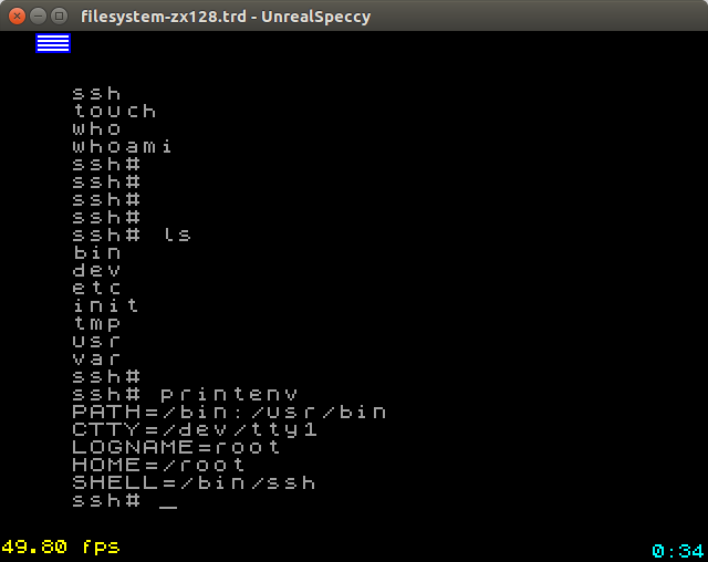

    Кому интересно, как не работает на zx нынешняя версия - глядите fuzix.zip
    Нужно открыть снапшот, подсунуть эмулятору trd-шку как диск A и в ответ на приглашение bootdev: ввести 0 и нажать энтер
    Вот только в память 128-го помимо ядра влазит всего два 32-кб процесса, и после загрузки системы оба уже есть (init и шелл). Так что больше ничего запустить не выйдет.

    Чуть более интересная сборка с хакнутым маппером страниц. Поддержан стандарт Pentagon-512 (и выставлять в эмуляторе нужно именно его), благодаря чему появилась возможность стартовать процессы из оболочки. Но маппер именно что хакнутый: одновременных процессов все равно может быть лишь два, из-за чего вернуться назад в init (команда exit в шелле) уже не выйдет.
