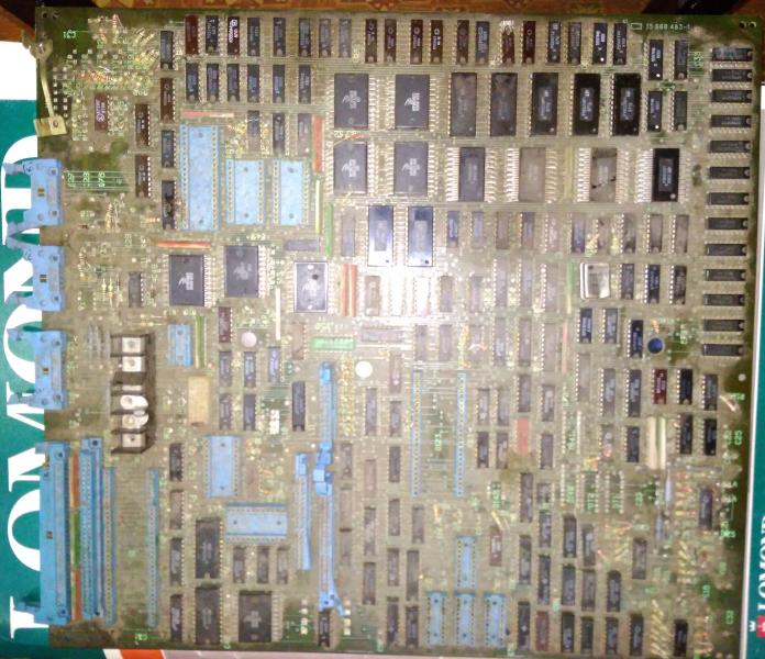

    По умолчанию Одноплатная ДВК
    https://yadi.sk/i/Z_vpCDJf3Z8gnn
    Cнимок плохой :-( , делал на сотовый ...

    Знатный подвиг - утолкать КЦГД, КЖД, М1801ВМ3 на 1 плату...

    Интересно, откуда вытащили плату? В смысле что за устройство?
    Цитата Сообщение от Alex Посмотреть сообщение
    Cнимок плохой :-(
    Сделайте хороший.

    История платы такая:
    в начале 90-х я отцу на фирму, купил ДВК с Кванта, и попутно в качестве источника з/ч прикупил плату из неликвидов, благо цена была сходная(или не работала, либо проект закрыли) На ней всё стояло. кроме центрального процессора 1801ВМ3. В общем она у него и лежала, пока до неё не добрались охотники за драгметаллами. Прошло время, сын подрос, он ходил в компьютерный кружок при нашем университете. Зимой университет закрыли :-( , нужна была помощь по демонтажу оборудования компьютерного кружка...
    И каково же было изумление, когда я обнаружил платы от фирмы моего отца в соседнем помещении, другой такой платы в нашем городе оказаться не могло. И все платы в раскуроченном состоянии :-(
    Я руководителю кружка объяснил, что это за плата, и отдал ему, так как он ещё ведает компьютерным музее при ИПС РАН.

    Там рядом с колодкой М1801ВМ3 есть разъем для навесного модуля памяти ЦП.
    Плата серийная, от какого-то исполнения ЧПУ - видел такие в цеху в аналогичном состоянии ( 2003 г. ), в куче плат объемом ~10 кубов - в цехе нестандартного оборудования ( где делали малосерийку на металлообрабатывающих ЧПУ ).
    Тип станка - нет данных, вероятно следующая версия , которая шла на МС1201.02.

    Интересно, а тогда какой смысл городить весь набор ДВК, КМД, КЦГД (с памятью), КЖД???
    Модуль памяти смонтирован похоже на модули памяти от Электроники-85.
    Как средство избавится от корзины - вполне нормально ...
    Можно сэкономить на шинных драйверах.
    А для станка с ЧПУ - без корзины - печалька. Если что-то захочется расширить, то как???

    В стойке станка должны быть МПИшные платы дискретных входов, дискретных выходов, ЦАПы по колву осей+платы сопряжения с датчиками для электроприводов с аналоговым управлением, блоки управления шаговыми двигателями для ШД. Я выхода МПИ наружу на плате не увидел.

    А разъем ОНП-КГ-56-60 рядом с колодкой М1801ВМ3 ?
    Спросил бывших конструкторов с А. - сразу после темы МС1201.04 была поставлена задача сократить габариты Квант-4С в пару раз без сокращения
    функционала, с ориентацией на офис ( для секретарш ) . Была разработана одноплатная ДВК-4, для применения с плоским корпусом , похожим на
    "Крокодил" . Сбыт одноплаок шел туго, т.к. отрасль как бы была уже жестко ориентирована на силовую МПИ , даже в магазине Электроника ( старая ) на
    Ленинском проспекте продано было всего несколько шт, за период 1991-1993 г.
    Подробнее поспрашивайте у ГК МС1201.04 Бориса Шевкопляса :
