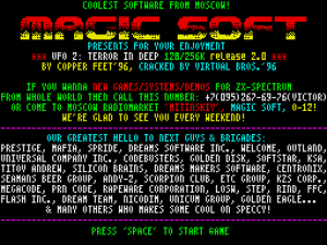

    MagicSoft тоже планировали Ufo2, но по каким-то причинам с такой заставкой игра не вышла

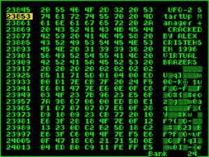

    Да, я все поперепутал. Какие тогда эмуляторы поддерживают UDI v1.1 ?
    А откуда скриншот ?
    Спросил у Меджика, почему не вышла игра, - он ответил, что не помнит)

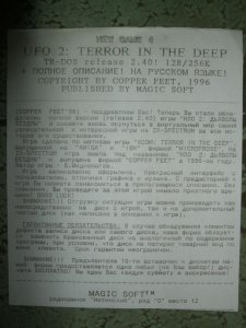

    какая-то вкладка у меня нашлась
    ну и ........
    "Hacker Cris, Cris, Cris_VB, Alex Cristensen - Алексей Богданов.
    Кодер. Хакер. Входил в состав группы Virtual Brothers.
    Был активен на ZX Spectrum-сцене в 1996-1998 годах."
    Снимал защиты практически со всего коммерческого ПО появлявшегося на радиорынке в Санкт-Петербурге.
    Последний раз редактировалось goodboy; 28.11.2022 в 12:27.
    а можно ее сканернуть? а то фото, к сожалению, не айс)

    946 сообщений
    у меня такого добра много, когда нибудь - отсканирую
    Xela(28.11.2022)
