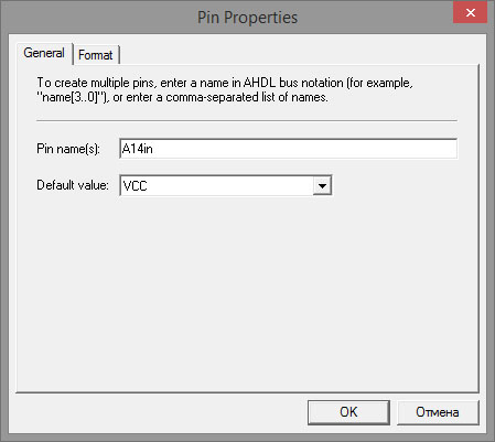

    подскажите, на скрине ниже имеется ввиду, что если сигнал никуда не будет разведен на плате, то он будет подтянут к VCC ?

    если бы курение помогало обрести знания))
    шаманю с чипом epm7032stc44
    как я понял из даташита, это начальное состояние.
    поскольку я не уверен как это будет железно отрабатывать, спрашиваю тут.
    если эта нога не будет никуда подключена, мне нужно чтобы на ней было vcc, иначе я запаяю перемычку к gnd. а когда отпаяю и она снова станет не подключенной, тона ней будет vcc ?
    или всё таки лучше запаять внешнюю подтяжку к Vcc.
