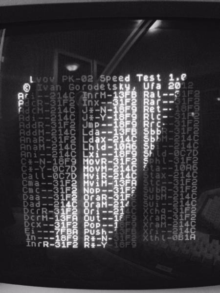

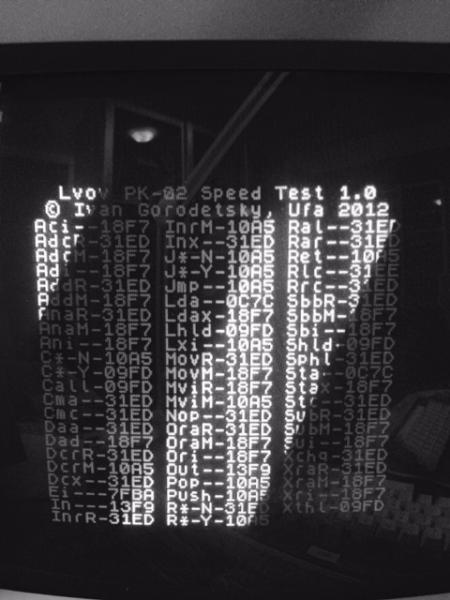

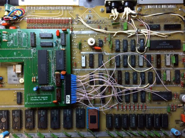

    Проект можно считать законченым!
    У меня подвисали игры SAGAVE1 и SAVAGE3 я пришел к выводу, что у меня сбойная память, поменял всю линейку - игры стали работать и пошли тесты.
    Небольшое приведение в порядок коннекторов:
    Работа Lvov-PK02 Speed Test Иван Городецкого
    Без турбирования
    С турбированием
ID:	50014   Нажмите на изображение для увеличения.

    PS причем все равно на какую ножку D50 (13, 14 или15 ) подключаться - результат одинаков.
    Сам тест работает 30 секунд никак себя не проявляя, можно решить, что все зависло и недождаться результата.
    Непло хо бы было вывести на экран сообщение, что надо 30 сек подождать.

    Спасибо за результаты теста! Результаты странные, возможно при портировании на ПК02 я где-то напортачил
    ---------- Post added at 14:28 ---------- Previous post was at 14:18 ----------
    Хотя вобще-то ничего особо странного, просто турбо совсем не такое быстрое, как я ожидал.
    А как можно трактовать эти результаты? С чем их можно сопоставить? Если это порт, то что на других ПК он показывал?
    Хотелось бы научно-популярную расшифровку результатов получить.

    Напоследок фото платы моего ПК-02, как это выглядело на аутентичных деталях -

    Попробовал пересчитать полученные результаты в такты и у меня возникли вопросы (к себе). Потом запустил в эмуляторе и вопросы стали просто ребром. А потом я вспомнил, что такой вариант не везде работал и подкорректировал как для ПК8000. В эмуляторе стало нормально.
    kapitan-u, если есть еще порох в пороховницах, просьба попробовать корректированный вариант
    запустил, с турбо рекзультат точно такой же как и в прошлый раз
    а как по мне разница даже слишком большая, но это зависит от того как там программа устроена

    Вот полный текст инструкции по сборке.
    Важное замечание: поскольку в схеме RAM КП2 стоят последовательно,
    то в позициях D54' и D54'1 надо применять 531 или 1531 серии. Так же надо заменить D54 на самом львове на 531 или 1531.
    К слову об обозначениях на схеме: странные обозначения элементов сделаны для максимального совпадения с оригинальной инструкцией по апгрейду на ПК-02.
