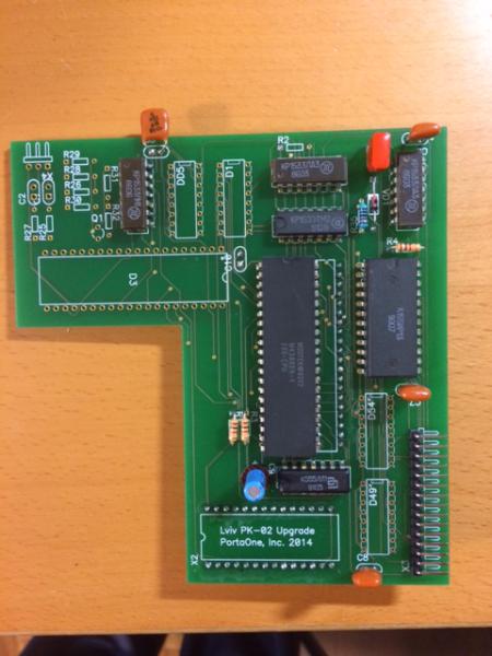

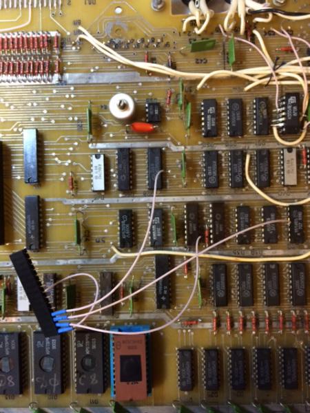

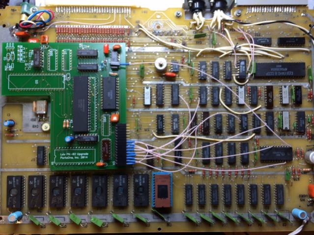

    BASIC Z80 загружается с диска и работает нормально. Он будет использоваться для проверки восьмибитного порта.
    Собираем восьмибитный порт 0F0H и схему прерываний.
    Необходимые матерьялы:
    В сборе:
    Добавляем 2 провода от платы Львова:
    - Подключить контакт 4 коннектора Х3 платы Львов ПК-02 к ножке 12 микросхемы D28 (-CS3).
    - Подключить контакт 3 коннектора Х3 платы Львов ПК-02 к ножке 11 микросхемы D40 (49Hz).
    Отдельных програм для проверки этих узлов нету, поэтому проверяем при помощи BASIC Z80 и осциллографа.
    После сброса порт должен устанавливаться в 0.
    Командами типа OUT 240,XX выводим разные значения и смотрим, что все в порядке.
    Проверяем осциллографом работу схемы прерываний.
    Следующие этапы: доработка видео режимов и добавление памяти.
    К сожалению отдельных программ для проверки нет.
    Метод проверки бедет такой: собрали, хуже не стало - хорохо.
    После сборки обоих частей можно будет проверить обе части игрушками и т.п.

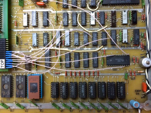

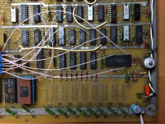

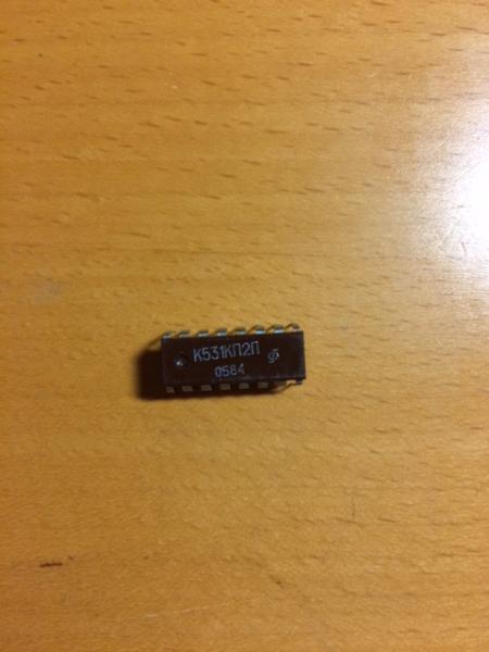

    Уже становится веселее :-) Выяснилось, что в оригинальном руководстве по изготовлению ПК-02 есть проблемка.
    Схема высокого разрешения и гашения экрана предложена на двух КП2.
    Я сразу перерисовал эквивалентную схему на одной КП2, но не сильно внимательно посмотрел, что там по сути. А по сути гашение, как предлагается его делать работать небудет вообще!
    Занимательно, что гашение сделать проще простого: 13я нона D55 болтается в воздухе, берем свободный инвертор, пропускаем через него бит гашения экрана и подключаем. Работает замечательно.
    Теперь подробности сборки.
    ДОРАБОТКА ЭКРАННЫХ ПЛОСКОСТЕЙ
    Выполняется по обычной схеме с использованием свободного элемента D7.3
    1. Ножку 6 микросхемы D32 отрезать от всего (-PC1).
    2. Ножку 6 микросхемы D32 соеденить с 9 D7 (-PC1)
    3. Ножку 6 микросхемы D3 соеденить с 10 D7 (A14)
    4. Ножку 12 микросхемы D18 соеденить с 8 D7 (-PC1-OUT)
    Включаем, проверяем - ничего не поломалось.
    РЕЖИМ 512х256 и ГАШЕНИЕ ЭКРАНА

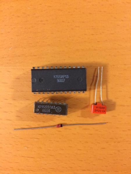

    Требуемые компоненты:
    Изменения и подключения на плате Львова:
    Используется свободный элемент D47.2
    1. Ножки 3 и 5 микросхемы D37 отрезать от всего.
    2. Ножку 10 микросхемы D55 отрезать от всего.
    3. 3 D37 соединить с 5 D47
    4. 4 D47 соединить с 2 D34
    5. 6 D47 соединить с 23 D55
    6. Подключить контакты 5-9 коннектора Х3 платы Львов ПК-02:
    5 - к ножке 3 микросхемы D34 (10MHz)
    6 - к ножке 5 микросхемы D37 (5/10Mhz)
    7 - к ножке 10 микросхемы D55
    8 - к ножке 20 микросхемы D55
    9 - к ножке 13 микросхемы D56
    16- к ножке 13 микросхемы D55
    16 - это незапланированное подключение. На фото видно отдельный провод с коннектором.
    Работоспособность проверяется зарзузкой BASICZ80 и командами:
    OUT 240,8 - hi res
    OUT 240,0 - lo res
    OUT 240,16 - blank
    в слепую печатаем
    OUT 240,0 - снова видим lo res
    перед гашением можно дать команду типа
    COLOR 1,2,3
    и убедиться, что при гашении видим цвет фона.
    Пробовал запускать hi res игрушки - работают!

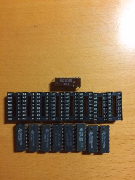

    Следующий шаг: расширение ОЗУ.
    Я рекомендую сначала заменить РУ5 на 41256, проверить работоспособность и затем уже делать все остальное включая турбирование.
    Мой метод в корне отличается от оригинала, будем надеятся, что все получится :-)
    Удаляем РУ5
    Устанавливаем 41256 на панельках
    Соединяем между собой ножки №1 41256 и временно садим их на общий провод.
    Включаем, проверяем - все работает как раньше.
    Завтра буду заканчивать подключение памяти.

    Доп память подключена и работает.
    Важные замечания:
    Доработка обычно нвзываемая "ОЗУ 128к"
    Это добавление 64к ОЗУ т.е. всего 64к родного + 64к дополнительно.
    Доработка обычно называемая "ОЗУ 256к"
    Это добавление 256к ОЗУ т.е. всего 64к родного + 256к дополнительного.
    Есть большое подозрение, что вторая встречалась очень редко и реального софта для нее нет. Обе доволно тяжеловесные. Надо паять второй рад памати по верху первой, добавлять дешифратор и регистр и т.д.
    Я выступаю за более простой способ: замыны родной линейки памяти на новую 256к. Применяемая схема проста обходимся без регистра и дешифратора.
    Позволяет организовать как перую переделку на 100%, так и вторую частично
    192к дополнительного + 64к основного ОЗУ. У меня все замечательно работает по второму варианту. Еще надо заметить, что ПК-02 без доп памяти совершенно бесполезен, весь софт требует доп память.
