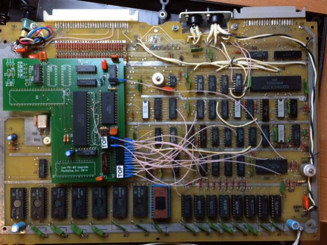

    РАСШИРЕНИЕ ОЗУ 64Кб основного + 192Кб дополнительного = 256Кб
    Отсоеденить ножки 1 микросхем 41256 от общего провода и продолжить доработку.
    1. Ножку 13 микросхемы D1 отрезать от всего.
    2. Ножку 13 микросхемы D1 соеденить с ножкой 6 микросхемы D33 (ROM-ENABLE)
    3. D54 заменить на К531КП2
    4. Ножки 7 и 9 микросхемы D54 отрезать от всего.
    5. Подключить контакты 10-15 коннектора Х3 платы Львов ПК-02:
    10 - к ножке 5 микросхемы D33 (-ROM-ENABLE)
    11 - к ножке 9 микросхемы D54 (MA7-IN)
    12 - к ножкам 9 микросхем 41256 (MA7)
    13 - к ножкам 1 микросхем 41256 (MA8)
    14 - к ножке 14 микросхемы D54 (K0)
    15 - к ножке 2 микросхемы D54 (K1)
    16 - к ножкам 10 микросхем 41256 (MA6)
    17 - к ножке 7 микросхемы D54 (MA6-IN)

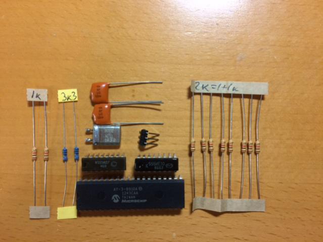

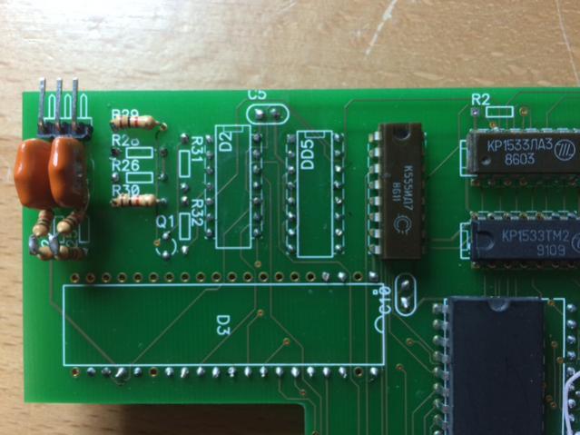

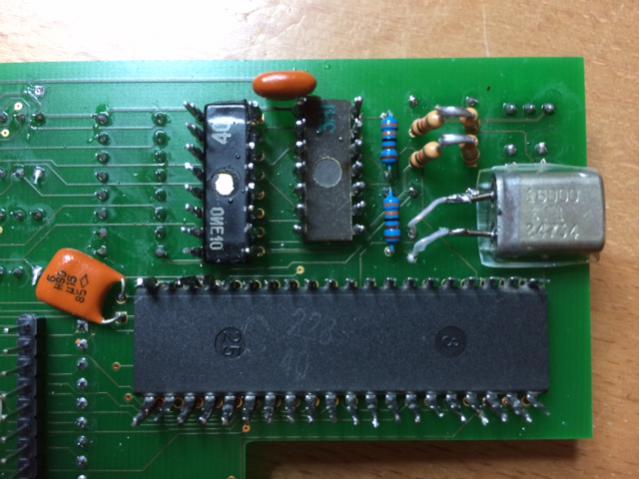

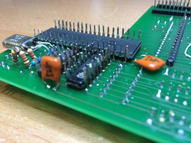

    Сборка музыкального сопроцессора AY.
    Самая простая операция. В самом Львове ничего пенять ненадо и провода тянуть ненадо.
    Необходимые компоненты:
    (на фотке вместо 4шт 2к резисторов, которых у меня небыло, 1к 8шт
    и по ошибке лежит 8МГц кварц, который должен быть 16МГц, в сборе он правильный)
    Сборка опытной платы через ж., поскольку компоновка неудачная и при лицевом монтаже плата не встанет в корпус.
    Во втором варианте платы компоновка будет исправлена.
    Синтезатор заработал сразу после включения.
    ПК-02 практически закончен. Осталось сделать турбирование ОЗУ и окончтельно все проверить. Толковых тестовых програм нету
    Сейчас работает 99% софта, что у меня есть, а это десятки игрушек. Подвисает пару игрушек и тестов.
