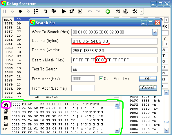

Цитата Сообщение от Reobne Посмотреть сообщение
В EmuZWin.
Загружаем программу из снапшота, файлы ленты, или файла диска.
F12 - вход в дебагер.
Если не видно дампа памяти(на картинке помаран зелёным карандашом), а только дизасемблер, то его нужно потянуть за разделитель. (он иногда схлопнут).
Shift-F3 поиск (или иконка с биноклем). Дальше пишем (помарано красным карандашом). Давим ентер и должно найтись.
Да! EmuZWin порвал всех! Только он смог составить конкуренцию бейсику )) Он и вправду может искать. Все остальные только создают видимость.
Печалит лишь то, что обязательно в окне поиска нужно заполнять "Text to search", чтобы кнопка OK стала активной. А если мне не текст нужно найти, а байт, который не имеет "текстового" эквивалента? (в большинстве случаев кстати и нужно найти байт или последовательность байт, но никак не текст) Тогда что? Приходится вводить текст, рядом байт, а потом в маске "занулять" текст. Ну вот зачем такую клоунаду нужно было придумывать?
