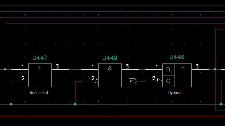

    Схема ВГ93 на первый взгляд выглядит достаточно хорошо спроектированной и четкой, не то, что Z80, где наворочено всякого.
    И тут бац, наткнулся на избыточные элементы. Один из них (2ИЛИ) устанавливает бит, а второй (2И) сбрасывает. Т.е. первый элемент избыточный.
    Однако, в транзисторном виде этот фрагмент немного запутанный, и проектировщики могли потерять нить прохождения сигнала, а при оптимизации сразу стала видна избыточность.
