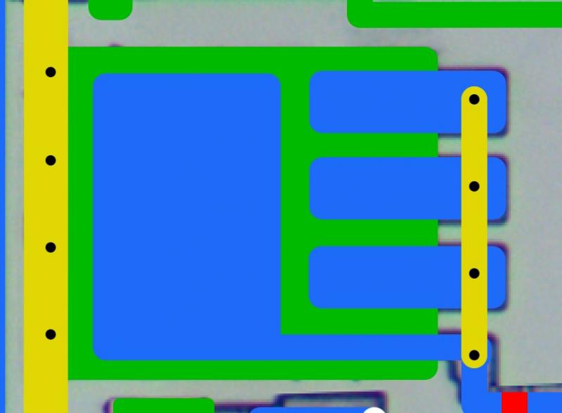

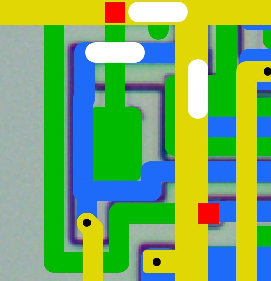

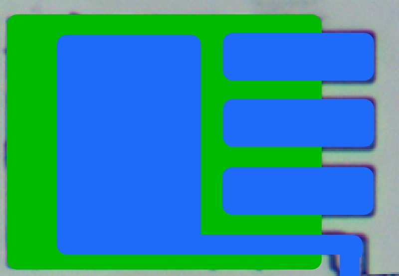

    Кто может подсказать.
    есть на кристалле кондеры такого типа:
ID:	59625 Нажмите на изображение для увеличения.
    Здесь обладки между поли и диффузией как я понимаю.
    И встречаются вот такие структуры

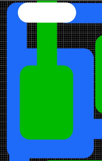

    Вопрос! Полигон поликремниея в центре это тоже такой кондер?
    Зел-поли
    Голубой - диф
    Желтый - мет
    Белый - MOS
    Смущает, что полигон очень маленький.
    Да, очень похож на конденсатор.
    Тут все относительно, при таких размерах его емкость уже может превышать паразитную емкость затвора на порядок. Обычно такие конденсаторы встречаются в выходных ключах цепей работающих на емкостную нагрузку, типа шину с большим количеством входов. Иногда как ускорители переключения, а иногда как умножители напряжения - для выходных ключей не всегда достаточно скорости транзистора со встроенным каналом, поэтому ставят паралельно обычный и с помощью конденсаторного умножителя формируют на затворе напряжение превышающее напряжения питания. Я не заморачивался и в своих схемах такие конденсаторы изображал как транзисторы, но по схемотехнике тоже очевидно что работает он как конденсатор.
