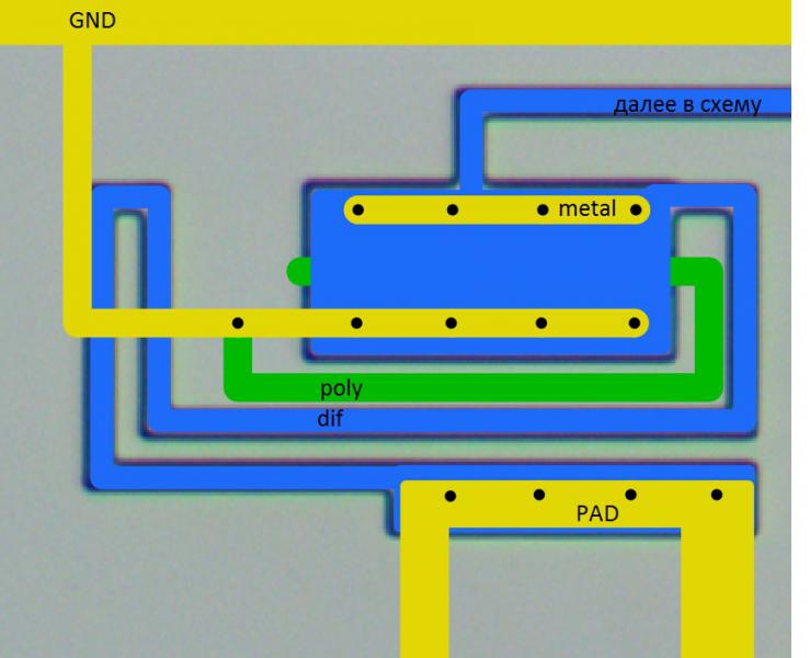

    Вопрос по теме.
    Есть защитные транзисторы по входу (рис1)
    У этого транзистора затвор и исток подключены к земле.
    Транзистор откроется и соеденит с землей вывод, если там появится отрицательное напряжение.
    Но эта схема работает за счёт паразитного диода на канале.
    Вопрос - как по топологии определить направленность этого диода? (Если я вообще правильно понимаю работу этого транзистора) Ведь сток и исток в таких схемах равнозначные.

    Имхо, это можно понять так - паразитный диод канала "стравит" внешний минус на подложку, что не совсем то что требуется. Поэтому ставят защитный транзистор который будет "стравливать" внешний минус на "корпус". Направленность диода можно определить только по типу легирования, мы знаем что это n-МОП технология, значит канал-подложка являются катодом-анодом паразитного диода.
