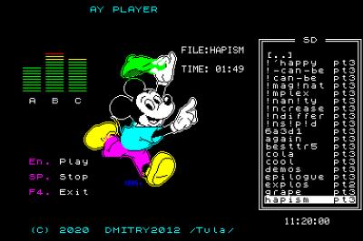

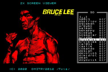

    Оставлю это здесь, может кого-то еще заинтересует…
    [LEFT]Подключил SD контроллер от vinxru к Орион-ПРО. Вроде работает. Конечно, по скорости не сравнится с IDE контроллером, но зато можно полноценно работать с файлами (из своего софта), записанными на SD карту на РС. От ОРДОС 6,7 пришлось отказаться. Очень сырая и глючная вышла система. А самой главный минус в том, что диск отформатированный в ОРДОС 6,7 не видится на РС. Полноценный обмен файлами через диск между РС и Орионом не возможен.
    SD контроллер подключил к D4, расположенной на мультикарте. В архиве находится папочка BOOT с файлами (shell, sdbios и boot), которую необходимо закинуть в корень SD карты, а также начальный загрузчик LD-ROM$.BRU , который необходимо записать на ROM диск. Еще вложил в архив программу для просмотра картинок со спектрума.
    PS: sdbios грузится с адреса 0B400H, BiosEntry - точка входа в sdbios 0B545h
    Для тех, кто захочет использовать данный контроллер в своих программах о функциях SD BIOS можно почитать здесь http://alemorf.ru/comps/specialist_lin/sd.html
    Имя файла или папки должно быть не более 8 символов, не содержать точку.
    + 18.01.2020 Добавил в архив AY PLAYER для проигрывания файлов форматов .pt2, .pt3
Название:	ZX VIEWER.jpg
ID:	71332   Нажмите на изображение для увеличения.
Название:	AY PLAYER.jpg
